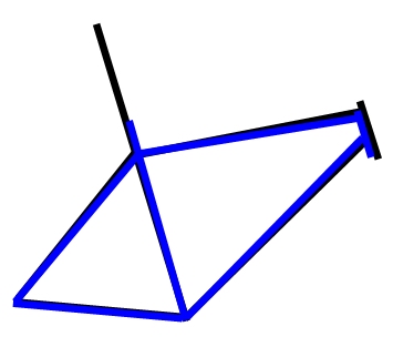

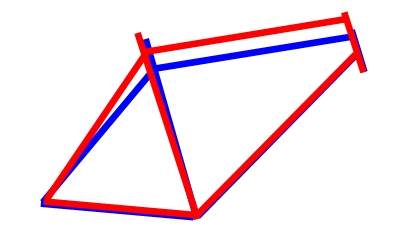

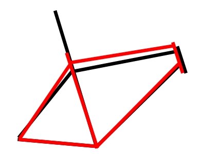

Messagede Erikerac » Ven 27 Nov 2009 11:41
Je viens de faire une tentative de représentation des cadres en utilisant un outil basique.
J'ai présisément conservé :
- la taille de la douille et son inclinaison
- la taille et l'inclinaison du tube de selle
- la longeur des bases
- la longueur du tube supérieur
J'ai considéré que l'angulation des bases restait la même tout comme celle du tube supérieur, ce qui est certainement imprécis. Je n'ai pas scrupuleusement respecté l'insertion des tubes les uns dans les autres, l'idée étant de visuellement à la grosse représenter ce que pourrait être l'un ou l'autre des cadres.
Les résultats : en noir mon Giant actuel, en rouge le résultat de l'EP Cyfac et en bleu... un archon :oops:
1e superposition : Giant / Archon
2e superposition : Giant / Cyfac
3e superposition : Archon / Cyfac
Il est surprenant de voir que la position de l'Archon est finalement assez proche en étant un peu plus en avant de celle du Giant quand la Cyfac est plus en arrière avec un cadre visuellement "plus grand" due probablement à une douille de direction sensiblement plus haute.
A la louche, je dirais que l'architecture globale du cadre est fortement influencée par les angles du tubes et de la douille ainsi que par la hauteur de la douille. Les bases sont peu ou prou tout le temps les mêmes à un ou deux mm près.

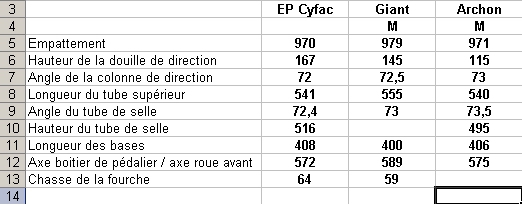

Les mesures réelles
Erikerac
Messages: 1934
Localisation: Sur mon vélo !
Messagede yun » Ven 27 Nov 2009 12:21
Trés intéressantes ces différentes config. quel outil as-tu utilisé ?
yun
Messages: 1068
Localisation: Perpignan
Messagede rickyfirst » Ven 27 Nov 2009 12:23
La taille de douille de l'archon en M est vraiment faible. Je suppose que ce sont des tailles de douille JDD externe ?
Si c'est le cas, il faut ajouter 31,4 mm de hauteur pour un JDD Chis King.
Soit une douille de 145 mm, ce qui est la valeur de ton Giant.
Messagede duduche » Ven 27 Nov 2009 12:44
Plein de choses à dire :wink:
Rapidement pour le moment :
- non les bases ne sont pas à 2 mm près les mêmes : de 400 à 408 ça fait combien ? :lol:
- sinon LE problème majeur : la douille ! 167 mm pour l'EP et 115 mm pour l'Archon.
Alors 2 choses : soit tu as vraiment besoin de 167 mm et il faut forcément un cadre sur mesure ou alors ça va ressembler à certaines productions artisanales que tu connais sur le forum. En prenant l'exemple de l'Archon : si tu es à ras du JDD avec un Cyfac sur mesure tu aurais 5 cm de bagues sur un Archon...
Soit tu as besoin de moins (je suis nettement plus bas de l'avant que ce que me préconise mon EP Cyfac) et alors tu pourrais te placer sur un Archon.
Edit : je n'avais pas vu le post de ricky ni pensé à la hauteur du JDD. Ca tempère - un peu seulement :lol: - mes propos.
Edit 2 : sinon tu te poses les mêmes questions que moi et mon sur mesure Le Vacon. Pense bien au déport de la tige de selle et au modèle de selle si tu dois changer.
De même que des détails qui n'en sont pas : l'angle ET la hauteur de la potence + le modèle de cintre (reach et drop) + les poignées.
Ca fait beaucoup.
duduche
Messages: 3381
Localisation: Oise

Messagede Erikerac » Ven 27 Nov 2009 14:59
rickyfirst a écrit:La taille de douille de l'archon en M est vraiment faible. Je suppose que ce sont des tailles de douille JDD externe ?
Je pense que oui, ce sont les mesures données sur le site Litespeed et en standard je pense que c'est un jdd externe comme le montrent les photos.
Dans ce cas ça ira donc.
Erikerac
Messages: 1934
Messagede Erikerac » Ven 27 Nov 2009 15:18
duduche a écrit:- non les bases ne sont pas à 2 mm près les mêmes : de 400 à 408 ça fait combien ? :lol:
Exact ! Ca fait 6mm entre l'Archon et mon Tcr, je pense que je n'y perdrai pas trop en maniabilité.
duduche a écrit:-sinon LE problème majeur : la douille ! 167 mm pour l'EP et 115 mm pour l'Archon.
C'est un jdd extérieur quasiment sans aucun doute sinon ça en ferait une douille vraiment vraiment courte :idea:
Je n'ai aucune bague aujourd'hui sur le Giant et n'ai à mon avis pas du tout besoin d'une douille de 167. 115 + 31.7 = 146.7 = celle du Giant. Top.
duduche a écrit:Edit 2 : sinon tu te poses les mêmes questions que moi et mon sur mesure Le Vacon. Pense bien au déport de la tige de selle et au modèle de selle si tu dois changer.
Ca fait beaucoup.
Exact, je me pose les mêmes questions que toi.
Sachant que par rapport à ma Cyfac, je pense qu'une Mecacote me conviendrait plus dans une optique triathlon longue distance. La géométrie standard de l'archon me relève un peu plus (angle du tube de selle de 73.5 contre 73 pour le Tcr) ce qui n'est pas mal du tout.
Pour le reste ça laisse ensuite le choix d'un tige de selle normale ou avec déport sachant qu'aujourd'hui c'est droit avec mon isp et que j'ai quasiment le plus grand recul de selle possible sur mon AX.
Potence et cintre je ne pense pas que je changerais quoi que ce soit à l'existant.
Je n'ai pas de pathologie particulière sur le Giant, j'ai juste parfois quelques fourmillements dans l'annulaire et l'auriculaire, j'imagine que j'ai un truc à régler mais ne l'ai jamais fait pour le moment :oops: tout comme parfois une raideur dans la nuque.... sans que je sache si c'est dû à la position ou à la longueur des sorties. Je ne crois pas à une sortie de 4 ou 5h sans aucun inconfort à la fin....
Erikerac
Messages: 1934
