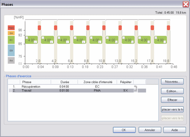

Je fais un copier-coller de certaines parties de l'article :
Concrètement vous devrez affronter le contenu suivant : 9 fois (1’ à allure PMA / 4’ à une allure légèrement sous le « second seuil » (et non en se fixant une FC fixe comme nous le verrons plus loin)).
Il va de soi que les niveaux de FC durant les 9 séquences de 4’ vont ainsi dériver vers le haut (de « seuil – 15bpm » à « seuil ») très progressivement de l’une à l’autre.
Cependant, j'admets une imprécision à ce niveau, sur les 10500 signes que comporte l'article :
Par contre, notre même cyclosportif pourra plus facilement gérer sa séance s’il dispose d’un capteur de puissance. En admettant qu’il présente une PMA à 350W et une puissance au second seuil à 250W : 9x (1’ à 350W / 4’ à 250W).
Comme il est bien précisé dans ce fil de discussion, avec le capteur de puissance l'intensité du contre exo devra évidemment se faire à une intensité plus basse que 250W, d'une part comme tu le dis pour éviter d'écoeurer le cycliste mais surtout tout simplement pour finir l'exercice !
Cependant, je pense que tout possesseur de capteur de puissance - par essence au courant de cela - aura su corrigé cette donnée, pour l'adapter à son niveau.
-Enfin aux sujets des "seulement" 10 pulsations entre PMA pulsations à PMA et contre exo, je précise d'une part qu'il s'agit d'un exemple et non d'une vérité universelle. Cela est précisé dans l'article. De plus, cette donnée découle d'un certain nombres de cyclistes qui font l'exercice. Le 2ème rédacteur de l'article propose des plans d'entrainement à plusieurs dizaines de cyclistes. De la moyenne des cyclistes suivis est née cette donnée. Certes ils ne possèdent pas de capteur de puissance mais l'examen de leurs courbes cardiaques et de leurs sensations permet d'avoir une bonne idée de la réussite de l'exercice.

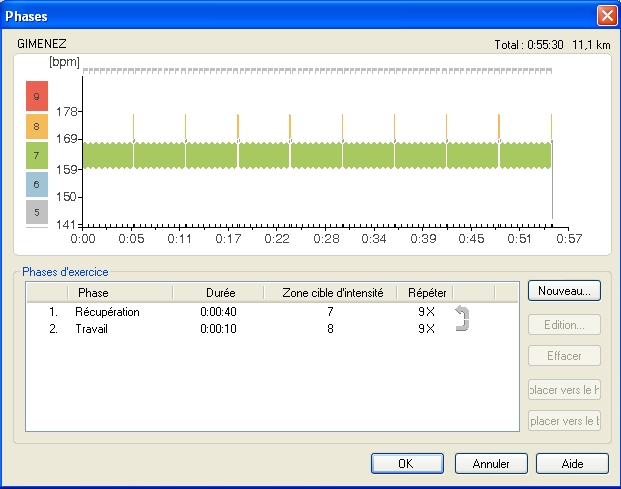

Messagede chambysunn » Ven 24 Avr 2009 09:25
Je lis attentivement ce sujet et je commence à bien saisir ce type d'exercice en simulant parfois quelques séries lors de sorties pour analyser cela sur le Pc avec les courbes Polar.
Je n'ai pas d'HT donc je vais faire ca sur le bon vieux terrain. 8)
Par contre je suis curieux de savoir si l'un d'entre vous à programmer une séance sur son cardio Polar CS400 ou 600 ?
Du coup je suis obligé de me caler sur la Fc :?
Cela donnerait à peu prés ca non :
Ne pas se fier aux sport zones que je définie pas tranche de 5 puls mais j'ai le bouquin de Mr Grappe.
Comment se traduit le polar sur le terrain, ca sonne à chaque transition ?...bla bla "comment ca marche" :lol:
chambysunn

Les entrainements sur terrain sont toujours mieux que sur HT ;)
Par contre, tu nous as programmé un truc bizarre là :
9 X ( 9 x 40'' I3 + 10 '' I5)
Alors que ça devrai être :
9 x ( 4' I3 + 1' I5)
Enlève la répétition pour la phase 1 (tu ne dois pas avoir le "9X" pour cette ligne) et mets 4 miuntes et non pas 40 secondes. Pour la phase 2, mets 1 minute et pas 10 secondes

Messagede chambysunn » Ven 24 Avr 2009 10:24
Nahn j'ai bien 9 répétitions de 40" I3 et 10" I5 en comptant sur le graph :roll: et pas 9 X ( 9 x 40'' I3 + 10 '' I5) ou alors chuis bête 8)
Oui j'ai mis 40 et 10 car le soft ne veux pas me prendre en minutes 4 et 1 :roll: à voir donc.
Et sur le terrain, comment cela se traduit alors avec le polar programmé ?
Merci déjà de vos remarques. :wink:
chambysunn
Messages: 1737
Messagede Fredhamster » Ven 24 Avr 2009 13:22
Pourtant, tu as programmé 54 minutes en I3 dans lequel tu inclues 9 sprints de 10 secondes toutes les 6 minutes.
Un gimenez devrait plutot ressembler à ça :
