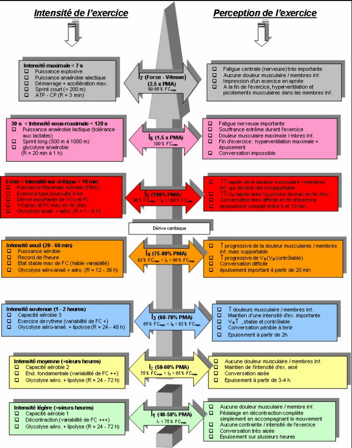

Messagede mr.nine » Sam 23 Aoû 2008 22:01
Pour faire un parallèle entre les sensations et les qualifications des zones de travail, il existe ce petit tableau fort intéressant que j'utilisais avant d'avoir mon cardio.
Pour plus d'info je vous laisse le lien : premiumwanadoo
Rubrique :Entrainement - Fondamentaux - Échelle des intensités selon ESIE

Messagede Fredhamster » Mer 7 Oct 2009 11:46
Je remonte ce vieux post qui m'interpelle.
L'échelle ci-dessus est-elle vraiment valable ?
Sur son site, F Grappe indique ceci :
FC<75% : Décontraction :shock:
75-85% : Endurance fondamentale
85-92%: Rythme
92-96% : seuil !
Pour moi la décontraction c'est plutot <60% de la FCM et l'endurance fondamentale est de 60 à 70% de la FCM, le travail au seuil plutot entre 80 et 90%. Qu'en pensez vous ?
