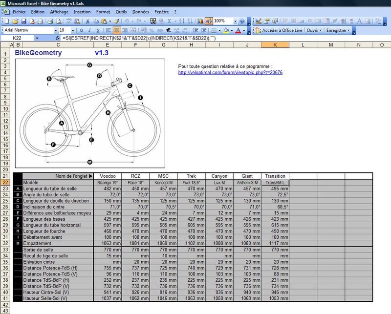

Je remarque que nous sommes quelques uns a voir développé des petits utilitaires ou feuilles Excel bien utiles.
Il serait dommage de ne pas en faire profiter le plus grand nombre...
En voici un que j'ai développé pour le fun :
Bike Geometry v1.5.3.xls
(567.5 Kio) Téléchargé 1409 fois
Bike Geometry v1.5.3 - ROAD.xls
(479 Kio) Téléchargé 1201 fois
Excel est nécessaire. Dans certains cas, il faut baisser le niveau de sécurité d'Excel pour autoriser les macros non signées. Menu [Outils]->[Options], onglet [Sécurité]
Il y a quelques bugs d'affichage liés à la façon dont les segments sont gérés en VBA. Le code n'est pas non plus super clean, mais c'est à la base un essai...
N'hésitez pas à me faire part de vos commentaires !

j'ai trouvé ta première feuille Excel vraiment sympa, je l'ai donc enregistré mais je ne suis pas sur d'arriver à la faire fonctionner :oops:
Lorsqu'on change les valeurs dans le tableau les différentes longueurs du vélo vert doivent elles changer? Et lorsque je clique sur la flèche bleue un message d'erreur apparait me disant que je dois changer la sécurité de mon logiciel, après l'avoir fait rien ne change que dois-je faire? Merci

Messagede yun » Ven 12 Déc 2008 09:45
Jojo13 a écrit:Salut,
Active les macros sur le tableau en haut à gauche
yun
Messages: 1068
Localisation: Perpignan
Messagede Gadget » Ven 12 Déc 2008 09:47
Il faut baisser le niveau de sécurité d'Excel pour autoriser les macros non signées. Tu dois trouver ça dans le menu [Outils]->[Options], onglet [Sécurité].
Après tu verras, ça marchera nettement mieux. :wink:

Messagede GrandesRoues » Ven 12 Déc 2008 13:26
pour le premier utilitaire, c'est sympa, mais ca fait un peu double emploi avec http://www.bikeforest.com/CAD/bcad.php
dont la version "non pro" est gratuite !

Messagede Gadget » Ven 12 Déc 2008 16:59
Effectivement, bcad est sympa ! Je ne connaissais pas...
J'ai quelques améliorations dans les cartons :wink: Je fais ça avant tout pour me distraire.

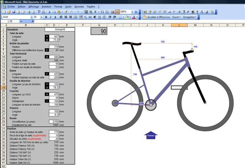

Messagede Gadget » Dim 21 Juin 2009 20:12
J'ai mis à jour "Bike Geometry" afin de permettre de comparer la position théorique sur plusieurs vélos, selon certains paramètres comme la potence ou le recul de selle. Vous pouvez télécharger la feuille Excel ici :
(567.5 Kio) Téléchargé 1126 fois
Ce serait sympa si je pouvais avoir un peu de retour de testeurs, merci :wink:

Messagede Gadget » Mer 4 Aoû 2010 07:24
Mise à jour de BikeGeometry, il est désormais possible de modifier directement le débattement de la fourche, et d'observer le résultat. J'ai aussi réglé divers soucis de calcul et d'affichage.
(567.5 Kio) Téléchargé 1082 fois
Le modèle de calcul a été validé grâce à plusieurs exemples (dont le Sobre Multi pour lequel on dispose d'un "simulateur" en ligne sur le site). Mon modèle est très proche, la seule différence réside dans la hauteur de boitier de pédalier qui est un chouilla plus haute chez moi, il faut que je m'y penche...
Je me sers beaucoup de cette feuille afin de comparer différentes tailles de cadre, de fourches, et d''essayer d'anticiper les modifications de périphériques nécessaires afin de retrouver une position équivalente sur mes vélos. Il suffit de disposer d'Excel, et bien sûr de la géométrie exacte du cadre fournie par le fabriquant. Et ça marche aussi avec les 29" ;-)
D'ailleurs, si quelqu'un veut essayer ce que ça donne avec un "route" à cintre plat, ça pourrait m'intéresser (pas eu le temps pour l'instant).
