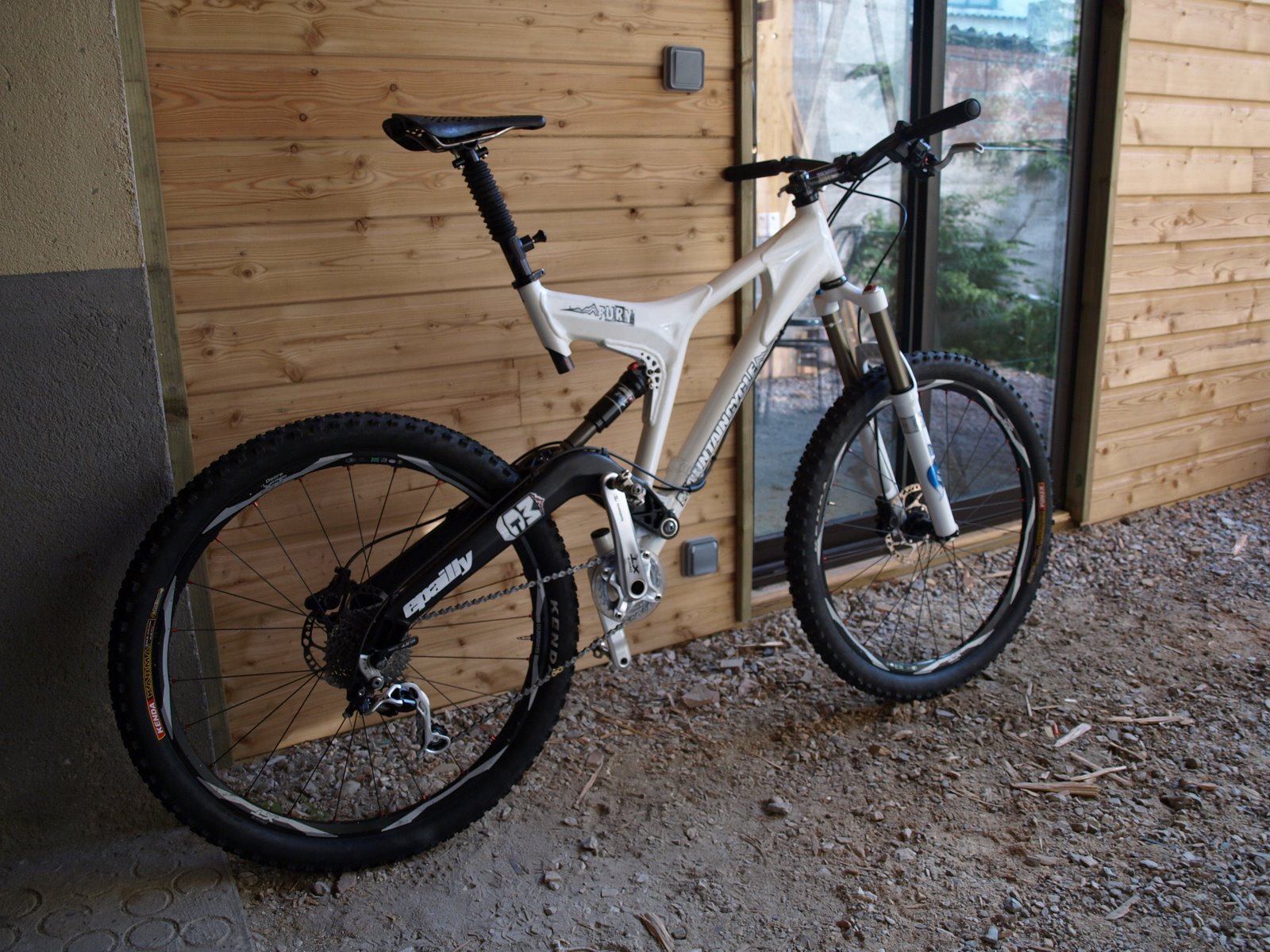

mon 1x9 enduro light "façon trans.":
-plateau = 26
-K7 = 11-32
-avec flasque CNC
-DA XT shadow medium

Bryce a écrit:mon 1x9 enduro light "façon trans.":
-plateau = 26
-K7 = 11-32
-avec flasque CNC
l'année prochaine je vais tenter la K7 10 vitesses
une 11-36 va me permettre de monter un 32 (ou 34) à l'avant
et d'augmenter ainsi ma vitesse de pointe sur le plat
Bryce
Messages: 692
Inscription: Mer 20 Avr 2005 17:24
