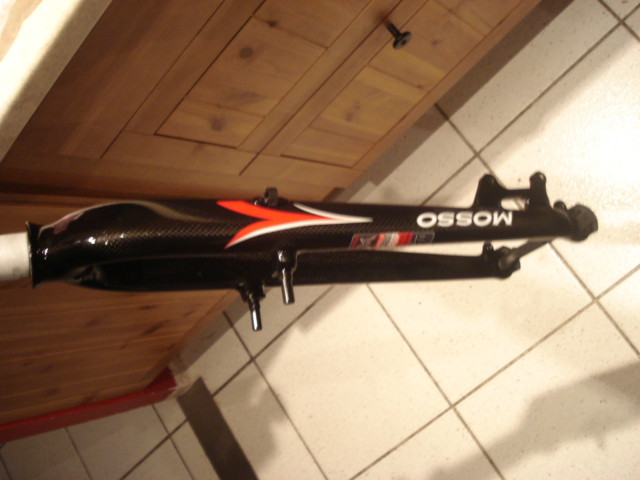

Messagede crazymtb » Lun 7 Sep 2009 10:55
la mosso, moins jolie , même prix mais plus light, la mienne:
j'essaie de te trouver le lien...

Messagede Remyton » Lun 7 Sep 2009 11:00
la mosso est compatible v-brake, et moi je recherche uniquement à disque , en plus ça fait plus racée sans les tasseaux :o
