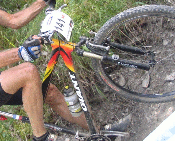

Messagede Bryce » Jeu 10 Juil 2008 19:37
de quelle modif parles-tu ?
- virer le blocage et la tranformer façon Sid Race (-100g) en récupérant justement un bouchon de race à mettre à la place du système de blocage
- monter une vielle cartouche C3 (-150g)
- faire avec un bain d'huile ouvert (-200g) come mon ex)
ou si tu es fortuné, acheter un des kits http://www.mmm-bikes.com

Messagede Bryce » Jeu 10 Juil 2008 21:26
un bain d'huile ouvert est caractérisé par l'huile de laminage qui sert aussi de lubrification des plongeurs... tout l'inverse des système RockShox en fait !
d'abord faut virer entièrement la cartouche hydraulique de droite :
c'est elle qui fera économiser le poids...
j'ai fabriqué un bouchon plastique à visser au fond du plongeur
à la place du bouchon alu de butée de cartouche
dans lequel j'ai percé des trous de laminages pour les vitesses lentes
et un système de clapets pour les vitesse rapides
j'ai fixé un insert au fond du plongeur pour visser une vis de purge
et un bouchon de gonflage à droite (comme celui de gauche, mais que je ne gonfle pas pour éviter les supressions à l'intérieur qui pourrais occasionner une fuite d'huile par les joints)
en suite je remplis en huîle le plongeur droit jusqu'à ne plus voir le système de laminage (60ml de mémoire)

Messagede Bryce » Jeu 10 Juil 2008 23:07
Klarf a écrit:justement Bryce nous parle pas de "l'endurance" de sa modification, si il faut ca tiens très bien la route :) (edit: et les chemins et autre bien sur!)
je trouves ca vraiment interessant ce type de modif, car c'est poussé encore plus loin la recherche de la legerté (l'essence de ce forum!)
effectivement ce n'est pas une modif de salon, j'ai roulé avec durant toute la saison 2007...
les points positifs étaient une meilleure utilisation du débattement et une plus grande progressivité et bien sur le rapport poids/prix...
la seule chose qui ne m'allé pas c'était la rigidité
mais là, pas grand chose à faire surtout avec des plongeurs en 28,6mm
en situation lors des World Championship Masters !
Bryce
Messages: 692
Inscription: Mer 20 Avr 2005 17:24
