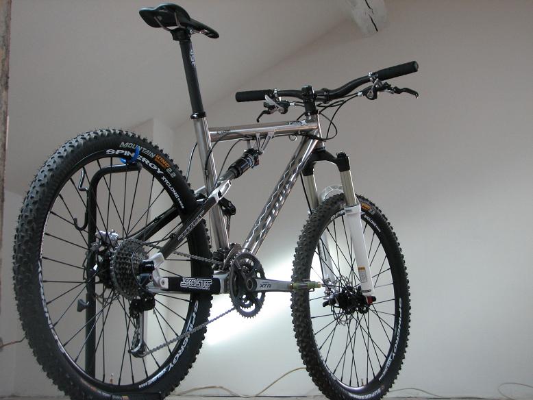

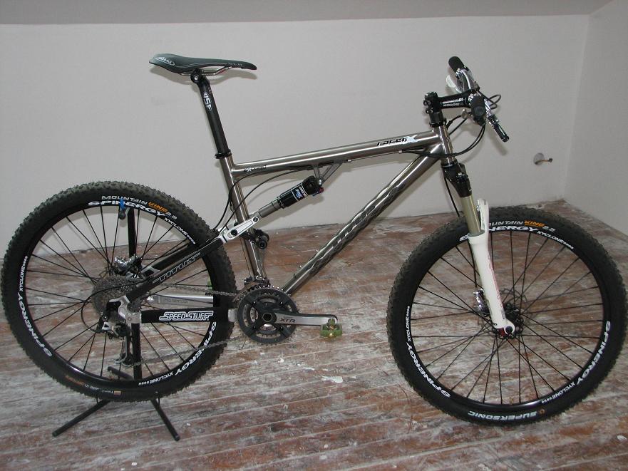

Messagede XCore » Mer 19 Sep 2007 12:04
Il est vrai que le choix des roues a été une très longue réflexion (Xmax, montage, American Classic, Nine Industrie...et j'en passe).
Au final, j'ai choisi les Xyclone car je voulais des roues qui soient capables d'encaisser des descentes assez brutales en montagne. J'ai privilégié la polyvalence plutôt que de me cantonner à une paire de roues réservée à telle ou telle pratique.
Le poids n'est pas si conséquent par rapport à des Xmax, pas plus de 150 g de différence je crois.
De plus, ces roues ne sont pas communes et j'aime leur look racé.
Pour le prix, je n'ai pas lache plus que pour des Xmax.
Maintenant, je vais voir à la pratique ce que ca donne ! Ptet ben que ca va pas me plaire !

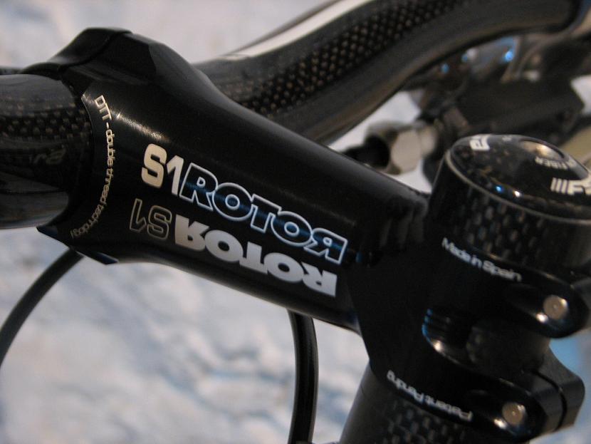

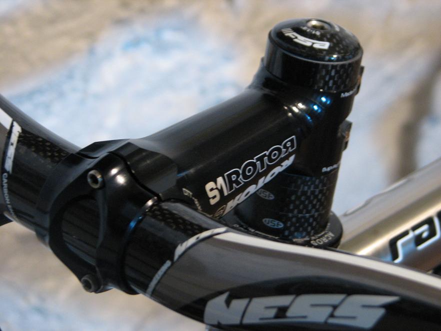

Messagede XCore » Dim 2 Déc 2007 13:52
Allez petite mise à jour (comme te temps est pourri....)
Nouveaux composants (par ajout ou par remplacement) :
Selle Selle Italia SLR rails titane,
Grips Bontrager Race X-Lite,
Serrage de roues DT Swiss RWS Titan,
Potence Rotor S1 100 mm,
Disques FRM SawRotor 160 mm,
Kit 4 vis titane pour cadre (amortisseur + Horst Link),
Vis titane (disques, fixations sur cintre, étriers....)
Au final 10,840 grammes

Messagede Seb-@. » Dim 2 Déc 2007 17:27
Tes Mountain King, tu les as pesés à combien et combien ? En tout cas, ton montage est agréable à l'oeil.
Seb-@.
Messages: 7687
Localisation: 28 & 91
Messagede fredo » Dim 2 Déc 2007 17:35
Xcore le "précieux" est superbe, par contre si c'est possible j'aimerai avoir l'épaisseur des disques! le poids et une photo de plus près de la S1 qui a de la gueule a priori.
merci

Messagede XCore » Dim 2 Déc 2007 18:55
Poids Moutain King : 480 g et 500 g.
Pour le reste je vais aller voir...
XCore
Messages: 459
Inscription: Jeu 30 Mar 2006 16:26
Messagede XCore » Dim 2 Déc 2007 19:04
Epaisseur Disque = 1,5 mm
XCore
Messages: 459

Messagede XCore » Dim 2 Déc 2007 19:34
Belle et originale (vis titane sans tête avec double filetage qui nécessite du soin et de la patience au montage...)
Pour les pédales...je sais...
Pbl de dispo en SAV chez FMF...

Messagede XCore » Lun 9 Juin 2008 17:09
Bon ben ca va faire un peu cliché...
Mais il s'avère que le choix des roues (ndlr : Spinergy Xyclone) n'était pas forcément judicieux pour mon utilisation.
En effet, venant d'un SR et habitué à un vélo vif et précis, je me suis apercu au fil du temps qu'il y avait qqchose qui clochait...
Et ce n'est pas le TS mais les roues : en gros, sensation que le vélo est...voilé ! (roue qui se dérobe en descente sur certains chocs, appuis approximatif en courbe rapide, manque de nervosité...)
Malgré réglage des tensions, essais de plusieurs montes pneumatiques, dévoilage... Le pbl subsiste et un chgt de roues s'impose.
A ce sujet, j'ai plusieurs questions par rapport à mon "primo" choix qui est pas tres original sur ce site (pour info j'ai consulté les diff posts à ce sujet mais pas de réponses à ces question sprécises):
Jantes : ZTR Olympic 32 trous
Apparemment, il existe plusieurs versions : 330, 360 et 380 je crois. Mon choix se porte sur la version 360 g. Néanmoins, que ce soit chez Gyro ou chez de nombreux sites web, ils ne proposent que la version 330. Et apres consultation aupres de Gyro, ils n'ont pratiquement pas de demandes sur des versions plus lourdes...
Rayons : Sapim CX Ray et si pas possible de les avoir (car ca a pas l'air simple) des DT Aérolite
Moyeux : Tune Prince et Princess. Par contre pas trouvé bcp de retour sur ces moyeux!!! Qqun a t'il des infos ?
Merci par avance !! :wink:

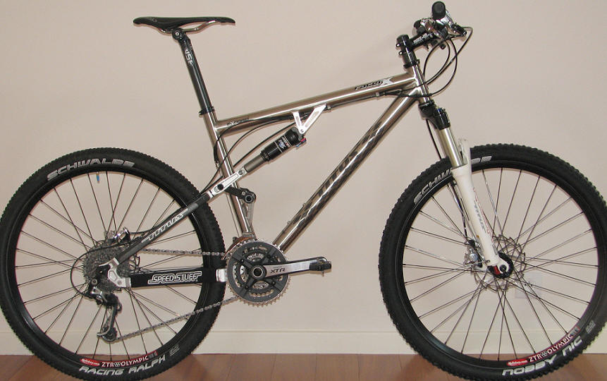

Messagede XCore » Dim 14 Sep 2008 13:52
Petite mise à jour...bye bye les Spinergy...
Et, à la place, pour faire original :
ZTR Olympic 360
DT Aérolite
Tune KK
Pour l'instant, montage en chambre (Hutchinson Air Light) pour un poids total de 10,560 kg

XCore a écrit:Belle et originale (vis titane sans tête avec double filetage qui nécessite du soin et de la patience au montage...)
vis acier en faite ;)
sinon avec la potence en angulation "+" c'est quand même mieux que le contraire (cf les photo du haut de la page!)
pas mal du tout ce petit ts titane :)
