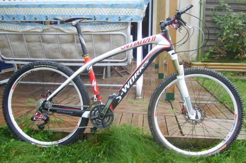

Messagede woodo » Sam 17 Oct 2009 17:21
et voila
pour le poids entre 9 et 10 je suppose
sid race
formula R1
XO
peladier XTR
roue moyeu tune, sapin CX Ray, 4.2D
cintre ritchey carbone
un vrai plaisir mais pour un simple raidonneur sportif ! :D Image

Messagede bilou » Sam 17 Oct 2009 17:44
Penses à recouper tes gaines à l'occas (celle du blocage de la SID et la durit du frein AV semblent bien longues) :wink:
Chouette vélo en tout cas.

Messagede arno f1 » Sam 17 Oct 2009 18:44
Fait gaffe aux pressions, les 4.2d ont les flancs fragiles.
Sinon bienvenu au club 8)
idem pour les durites et gaines
Le cadre serait pas un peu petit :?: :?:

Messagede jeronimos » Sam 17 Oct 2009 19:56
woodo a écrit:et voila
sid race
formula R1
XO
peladier XTR
Ouais et le réglage du chariot de selle :!: tout en arrière... (changement de potence ou cadre trop petit :?:
Les cornes un peu trop relevées aussi, sinon joli bestiau

Messagede BiBi WET » Sam 17 Oct 2009 20:48
sid race
formula R1
XO
peladier XTR
Par rapport à ta remarque, tu peux m'expliquer le lien entre la selle très reculée et la potence et/ou le cadre trop petit ?

Messagede herve 38 » Sam 17 Oct 2009 21:18
je ne pense pas que le cadre soit trop petit , il n y a que dalle en sortie de tige de selle , ainsi que le peu de difference entre la selle et le cintre , il serit même d ailleurs un peu trop grand ( mais ce ne sont que mes suppositions hein ....)
pour la selle très reculée , il y a surement une raison .

Messagede ToMmY! » Sam 17 Oct 2009 22:38
fais gaffe aux rails de ta selle. Ton recul pourrait sérieusement l'abîmée..

Messagede jeronimos » Dim 18 Oct 2009 16:04
BiBi WET a écrit:
sid race
formula R1
XO
peladier XTR
ben si on ressent le besoin d'avoir la selle réglée comme ça, c'est qu'on à besoin d'être plus allongé sur le vélo.
Donc soit c'est un mauvais réglage (erreur de débutant ; qui n'en à pas fait !), soit le besoin est normal pour la morphologie et là il faut ré équilibrer avec une potence plus longue ou pire le cadre est une taille en dessous du besoin (mais effectivement la sortie de selle ne semble pas corroborer cette dernière hypothèse)

Messagede taoetpitchou » Dim 18 Oct 2009 16:12
Bibi voulait dire (enfin je pense) que le réglage de la selle et de la potence sont indépendants.
La selle sera plus ou moins avancée en fonction de tes jambes (longueur pied - tibia - fémur) et après tu choisis ta potence en fonction de ton buste et de tes bras (et de ta pratique).
C'est pas parce que tu vas rallonger ta potence que tu pourras avancer ta selle.
Du coup c'est toi qui passe pour un débutant avec ta remarque

Messagede romel » Dim 18 Oct 2009 17:02
Il me semble que ça n'est pas seulement une question de morphologie puisqu'une selle un peu plus avancée va permettre de se sentir plus à l'aise en montée et une selle plus reculée permet de pousser un peu plus sur le cintre...non? (cependant roulant en suspendu ma remarque ne s'applique peut être pas aux semi rigides)..

Messagede taoetpitchou » Dim 18 Oct 2009 17:45
jeronimos a écrit:
taoetpitchou a écrit:Bibi voulait dire (enfin je pense) que le réglage de la selle et de la potence sont indépendants.
Puisque tu me juges comme un débutant on va le laisser avec sa selle comme ça :?:
j'ai été vendeur il y a dèjà une 10aines d'année (décat puis Culture vélo), les façon de régler son vélo ont du changer...
Attention bibi y'en qui commence à penser à ta place.
Je ne faisais que des hypothèse et essayais d'apporter qqs conseils :arrow:
En principe je ne porte pas de jugement contrairement à toi
je ne pense pas t'avoir juger plus que tu ne l'as fait pour lui.
Par contre on est bien d'accord, sa selle est réglée franchement limite, soit parce que ses jambes le nécessite et il faudrait voir une tige avec plus de recul, soit parce qu'il s'est planté dans ses réglages.
Mais dans les deux cas je ne vois pas ce que sa potence vient faire dans l'histoire. Ca n'a rien à voir.

Messagede Seb-@. » Dim 18 Oct 2009 19:15
Le recul semble atypique, c'est clair. Mais après tout, si c'est le meilleur réglage pour ce pilote par rapport à ses qualités physiques et son pédalage, pourquoi changer ?
M'enfin ce qui est lourd, c'est que l'on considère les réglages et choix de longueurs de cadre et de potence en oubliant complètement les impératifs de positionnement du pilote par rapport au pédalier. D'ailleurs, Gambas et moi en avons longuement débattu il y a quelques temps :lol:

Messagede BiBi WET » Dim 18 Oct 2009 19:35
C'est tout à fait ça. :wink:
Par contre je n'irai pas jusqu'à dire que jeronimos est un débutant car vu le vélo en photo il est probable que le réglage ne soit pas top (j'ai bien dit "probable" car je n'en sais rien).

Re: Specialized S-WORKS HT 2010
Messagede arno f1 » Sam 2 Jan 2010 21:15
Bon la nouvelle année est là.
Qu'elle soit la plus light pour vous tous :D
Voici le projet "proto" pour une nouvelle transmission (peut être un peu farfelu, mais ça me trôte dans la tête depuis quelque temps)
Cassette 10V OMNI Racer 11-29
Chaine KMC 10SL
1 adaptateur compteur style http://cgi.ebay.fr/ws/eBayISAPI.dll?ViewItem&item=220375243402&ssPageName=STRK:MEWAX:IT
Pour la manette la 10V SRAM TT 900 pour contre la montre
Plateau en 36-22
Pour le der ar XO faut que je teste si en bidouillant ont peut le faire tourner en 10V
Il faudra insérer le TT900 dans le tube de l'adaptateur compteur et le positionner à la place de mon twister 9V. A valider car se sera pas facile je pense de positionner l'ensemble pour un fonctionnement sans gène.
Pour le reste du bike j'attends une potence S2 et le nouveau cintre OS TLO me fait de l'oeil ;)
Bon j'attends vos suggestions et votre soutien pour savoir si ce projet est réalisable ou complètement idiot.
Stump Expert WC 2014 7960g
EPIC S'WORKS WC 2015 9Kg980
arno f1
Messages: 610
Inscription: Ven 22 Fév 2008 20:33
Localisation: TOURS
Messagede timtri13 » Sam 2 Jan 2010 21:21
salut
je ne parlerai que de ton projet avec la manettes sram de tri ;) projet bete pas du tout c'est meme tres intelligent et super sympa je trouve maintenant as tu deja eu l'occasion de rouler avec des manettes de tri et de ressentir leur fonctionnement ???
sportivement tim13
timtri13
Messages: 1347
Inscription: Mar 17 Juil 2007 16:24
Localisation: calais
Messagede arno f1 » Sam 2 Jan 2010 21:27
timtri13 a écrit:salut
sportivement tim13
Non, jamais testé mais faudrais que je les ai en mains chez un bouclard pour m'en rendre compte.
Si quelqu'un à déjà testé.
Par contre dans la boue ????
arno f1
Messages: 610
Localisation: TOURS
