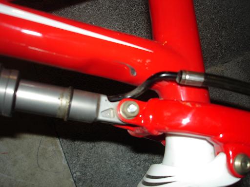

Messagede benco74 » Jeu 18 Juin 2009 14:33
Spe-Rider a écrit:
Spe-Rider a écrit:
merino a écrit:bonsoir j'ai le meme probleme de frotement du tube sur le carbonne
si tu as la solution tien mois au courant car je me suis appercu quand
degonflant l'amortisseur au milieux de sa course il frotte
A+ :?:
Informe ton revendeur normalement c'est pris en charge par le SAV Specialized.
Mon cadre va être changé. Visiblement c'est un modèle de cadre des premières séries et depuis ils ont apporté des modifications pour régler ce problème de frottement (encoche sur la cadre + modif de la biellette).
Sinon les galères continuent pour moi. Je me suis rendu compte aujourd'hui que le brain de la fourche spé était encore hs. :?
C'est la deuxième fois que cela m'arrive en 4 mois !!!!
Le SAV va commencer à bien me connaître.
bonjour,
moi aussi j 'ai des problemes de frottement de la durite sur le cadre
je voulais savoir si spe t'avais bien changer ton cadre,
parcequ'eu mon dit de voir avec mon bouclar pour qu il me donne une piece en plastique qui tiens la durite
mais mon cadre reste toujours abimé!!!

Messagede boude » Jeu 18 Juin 2009 15:20
C'est bizarre, ta durite est placee tres haut par rapport a l'hauband :shock:
Tu n'as pas modifie ou deplace cette durite ? Car sur le miens, elle vient plaquer le hauband :wink:
boude

Messagede benco74 » Ven 19 Juin 2009 07:27
boude a écrit:C'est bizarre, ta durite est placee tres haut par rapport a l'hauband :shock:
j'ai le rilsan qui tenais la durite qui s'est cassé lors d'une sortie et juste le fait de finir la sortie sans celuici, la durite est venue frotter sur le cadre.
Et je m'en suis rendu compte lors du lavage' j'avais bien entendu un bruit bizarre pendant la sortie, mais je pensais que l'amortisseur c'était degonflé et qu'il tapait en fin de course
conseil: pensez à prendre un rilsan dans votre poche au cas ou
pourquoi certains cadres on 2 tasseaux sur le triangle arriere pour venir tenir la durite entre l'amortisseur et la cartouche et d'autree comme le miens n'en a qu'1?

Messagede boude » Ven 19 Juin 2009 07:38
2 tasseaux et toi un !!
Bizarre, as tu une photo ?
C'est un peu idiot d'entendre un bruit et de ne pas s'arreter pour regarder l'origine du bruit. C'est meme dangereux. :?

Messagede benco74 » Ven 19 Juin 2009 08:25
boude a écrit:2 tasseaux et toi un !!
comme tu peux le voir sur la photo, je n'ais pas de tasseau sur le haut du haubans
le bruit est intervenu lors de m'a 2eme sortie avec le velo, j'etais dans la derniere descente quand j 'ai entendu les bruits, j'ai bien levé le pied mais ca n'a pas suffit.
Je n'aurais jamais pensé que l'amortisseur venait toucher le cadre ceci est peut etre aussi du que c'est mon premier tout suspenduImage

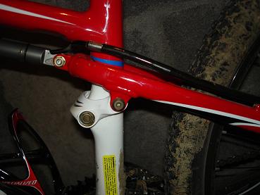

Messagede Spe-Rider » Sam 20 Juin 2009 12:10
Pour info, les tasseaux sont que sur les sworks qui ont le triangle arrière en carbone (tasseaux en carbone collés sur le hauban gauche). Sur les modèles avec triangle en alu, il faut mettre un rilsan pour guider la durite.
Sinon on va effectivement me changer le cadre. Su le miens le problème vient de la biellette, c'est un défaut connu sur les premières séries. Cela n'a pas encore été fait car Specialized a des problèmes de disponibilité sur le cadre sworks en noir et rouge. On m'a proposé un rouge et blanc mais j'ai refusé :twisted: .

Messagede zrv » Dim 21 Juin 2009 10:14

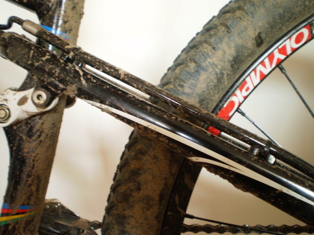

Spe-Rider a écrit:Pour info, les tasseaux sont que sur les sworks qui ont le triangle arrière en carbone (tasseaux en carbone collés sur le hauban gauche). Sur les modèles avec triangle en alu, il faut mettre un rilsan pour guider la durite.
Bizarre, sur le miens (cadre alu, t:M) il y a deux supports pour la durite du brain :roll:
Désolé le vélo est sale, il a fait une grosse sortie hier aprés-midi. :wink:

Messagede georges69 » Dim 21 Juin 2009 10:24
Et sur le mien Expert carbone un seul, celui de droite sur la photo :shock:
