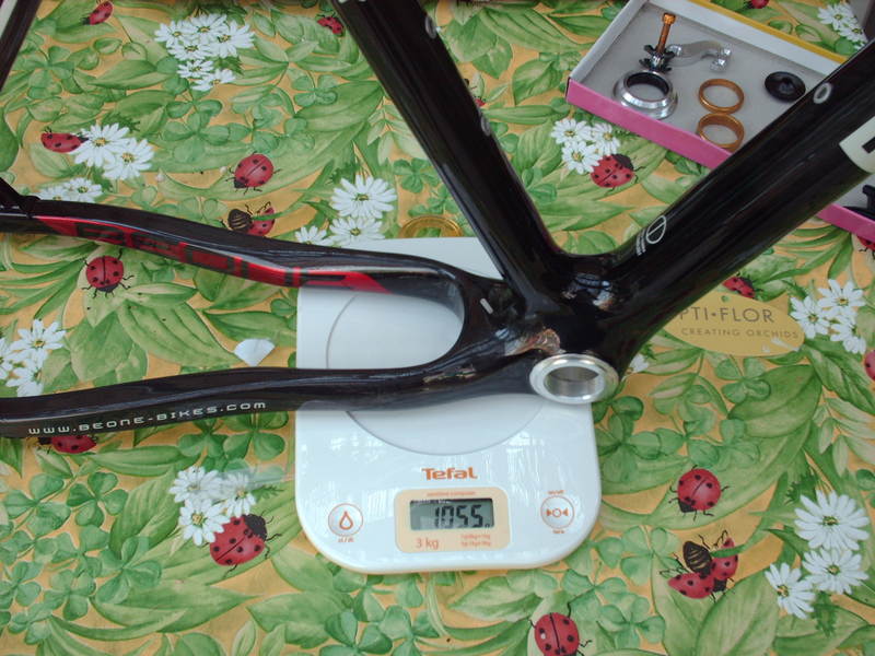

Messagede casmaKTM » Dim 28 Juin 2009 15:42
enfin, j'ai récupéré mon nouveau cadre KTM race LC 2009 retour de SAV
un tout neuf... aucun pb de sav et réactif en 10 jours...
c'est drole deux nouveau renfort, un à la tige de selle.. et l'autre aux deux bases...
juste aux endroits, ou ils cassaient....
sur la balance 1380 grammes en taille XL (53) avec les butées des cables de déraileurs, les 4 vis des porte sbidon, la plaque en alu et la pate de dérailleur
le cadre nu passe à 1280 grammes... pas mal
A remonter dans les prochaines semaines en plus light qu'avant !

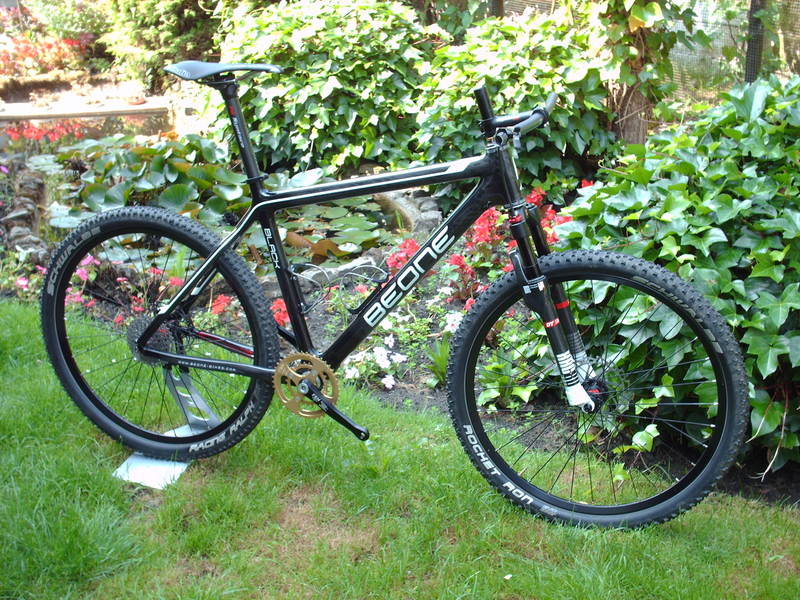

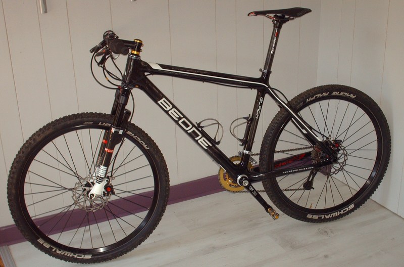

Messagede MaxAriR51 » Lun 29 Juin 2009 08:31
lorenzo19 a écrit:Image
Hello lorenzo, felicitation tres beau montage! :D
la selle blanche lui va à merveille :twisted:

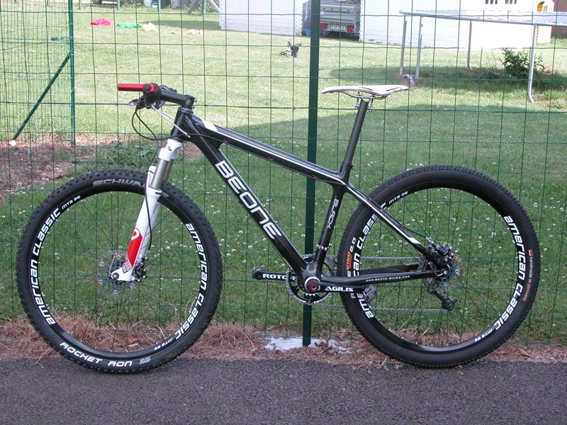

lorenzo19 a écrit:bon et bien première sortie engagée du be-one sur les 60km de la troglodyte à moulineau ou j'ai rencontré bcp de forumeur!!!
superbe!, je suis vraiment surpris du confort du vélo! je m'attendai à être fracassé vu le parcour ma forme un peu light et vraiment là je ricole!
pas une douleur nulle part, la position est parfaite la géométrie me convients et je peux vous dire que c'était technique, un peu sur la réserve en descente parceque je ne l'avais pas en main mais il est tres facile à controler, c'est rigide mais vraiment la fibre travaille bien.
Niveau relance ça pousse pas de déformation même en tirant comme un boeuf sur le double plateau!
au passage octavien était cidéré (normal en Normandie :lol: :lol: )de ma transmission(ça tourne tout seul qui le mec!)
boitier msc,galet kcnc céra moyeux amc!!
donc vraiment un tres bon cadre qui m'ériterai une plus grande diffusion car c'est pas esclusif en comportement, certe faut lui en donner pour qu'il avance mais le confort (c'est pas un ts attention) est vraiment sympa!
j'ai hate de remonter dessus!
Et bien ça fait plaisir , comme quoi ce cadre n'est pas si mauvais que cela :!: :D

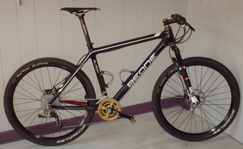

Messagede bûcheron » Lun 29 Juin 2009 11:48
Au départ çà devait être un projet sur base de cadre Scandium, mais vous m'avez donné envie ... j'ai craqué quand j'ai vu une offre spéciale avec la fourche DTswiss.
Le projet de départ : http://veloptimal.com/forum/viewtopic.p ... sc&start=0
Image[img]
Montage en cours, finirai demain je m'en vais rouler ....
Petit estimation :
+- 8.5 kg avec ZTR olympic et pédales

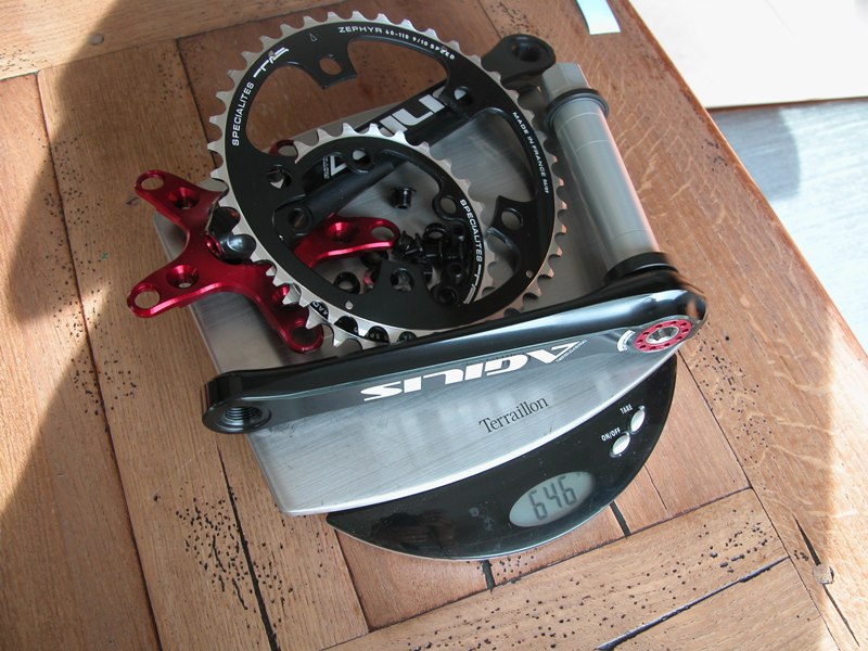

Messagede lorenzo19 » Lun 29 Juin 2009 15:05
p'tite Questions:
- tu as mis la RS en 80mm?
- l'Xc² avec les plateaux spe ta, pas de souçi au niveau de la base si tu décale d'une rondelle?
Avec ma taille atchoum tjrs 80mm les fourches car ça remonte trop le post de pilotage!!!
pour les plateau c'est un double d'origine donc pas de modif à faire!!
c'est plateau direct sur le pédalier!
faut juste faire attention de commander un Ta 110mm 40 dents 'intermédiaire' pour avoir la surface d'appui du bon coté!!! pour le petit rien de spécial c'est un 74mm

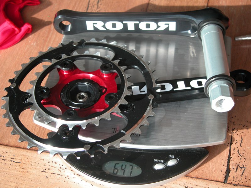

Ok donc je vais modifier mon agilis triple pour valider le 40/26 avec une cassette 11/32 en changeant les cheminées
si ok je revend le rotor triple pour un double :wink:

Messagede lorenzo19 » Lun 29 Juin 2009 15:23
regarde mes plateaux! MaxAriR51 :lol: :lol:

Messagede MaxAriR51 » Lun 29 Juin 2009 15:31
lorenzo19 a écrit:regarde mes plateaux! MaxAriR51 :lol: :lol:
BON OK :lol: ça doit passer :!: mais comme cela sera ma 1ere en double
je veux etre sur avant de changer pour un vrai DOUBLE :wink:
en plus j'ai tapé sur le clavier trop vite, je suis en 11/34 mais ça ne change rien sur le fait que ça passe en double 8)

Messagede lorenzo19 » Lun 29 Juin 2009 16:00
surtout que je suis en 11/32 moi!
donc 11/34 avec 26/40 tu as encore plus de marge pour tes jambes!!

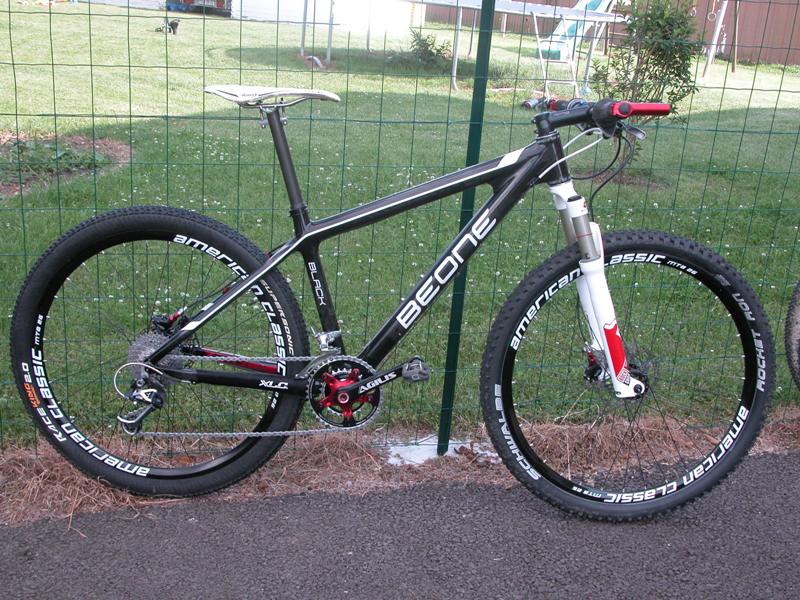

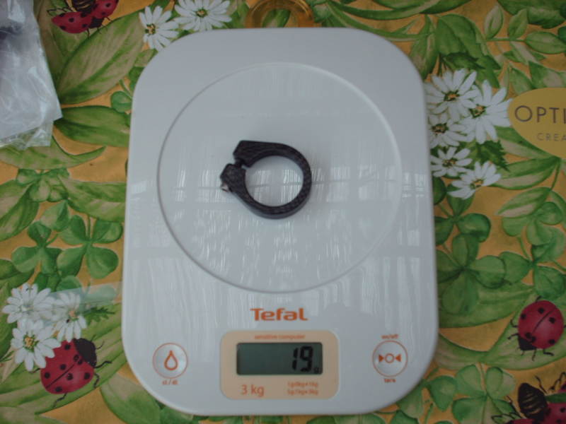

Messagede bûcheron » Mar 30 Juin 2009 17:19
Montage fini, hormis un quelques détails.
Je n'ai pas réussi à monter le colier de selle Hope que j'avais, visiblement il faut un 36.4 mm. Vais devoir renvoyer.
Voilà donc mon Beone à 8.5kg
bizarre moi le 34.9mm passe bien????
tu es sur?
Open 29er carbon à 8.1kg
lorenzo19
Messages: 2907
Localisation: poulx
Messagede bûcheron » Mar 30 Juin 2009 18:12
lorenzo19 a écrit:
bûcheron a écrit:Montage fini, hormis un quelques détails.
tu es sur?
Oui, c'est çà qui est bizarre, celui qui est monté sur le vélo est un 34.9mm pourtant, comme le cannondale que j'ai essayé. Mais il n'est rien gravé sur le HOPE, alors erreur de boite???? Je vais leur envoyer un mail pour etre certain.
