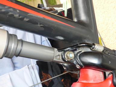

georges69 a écrit:
Spe-Rider a écrit:
georges69 a écrit:
Spe-Rider a écrit:Je me suis rendu compte de ça hier en nettoyant le vélo :evil:
Le câble de l'amortisseur vient frotter contre le cadre et le lime petit à petit.
Je vais informer Specialized en début de semaine.
Une personne m'a dit qu'il s'agirait d'un problème de biellette qui n'aurait pas été changé sur ma version (Epic sworks). Si certains ont entendu parler d'une telle mesure de rappel ça m'intéresse, mon bouclard n'était pas au courant.
Sur l'expert carbone il ya un creux a cet endroit pour éviter le contact :arrow: :?: :?:
Tu peux faire une photo ?
Voila :wink:
J'ai aussi un S-works et j'ai aussi le cadre qui a une encoche. Pas de marque due à l'amorto. On ne voit pas bien ta photo mais si c'est pas le cas sur le tien c'est que ton cadre a un défaut.

Messagede Spe-Rider » Lun 27 Avr 2009 20:20
georges69 a écrit:
Spe-Rider a écrit:
Voila :wink:
:shock: sur mon cadre j'ai pas d'encoche, le miens est "plat" (quoique maintenant oui :lol: ).
C'est peut être plus clair sur celle là.
Merci bien pour l'info :wink: . Je vais voir avec le SAV spécialized.

Messagede georges69 » Lun 27 Avr 2009 20:33
Spe-Rider a écrit:
georges69 a écrit:
Spe-Rider a écrit:
Voila :wink:
Il me semble avoir lu que seules les cadres S & M ont l’encoche :roll:

Messagede Spe-Rider » Lun 27 Avr 2009 20:35
Mon cadre est un M :wink:
Spe-Rider
Messages: 104
Inscription: Ven 3 Aoû 2007 16:45
Localisation: au soleil
Messagede georges69 » Lun 27 Avr 2009 20:44
Spe-Rider a écrit:Mon cadre est un M :wink:
J’ai rien dit :D

Messagede merino » Lun 27 Avr 2009 21:53
bonsoir j'ai le meme probleme de frotement du tube sur le carbonne
si tu as la solution tien mois au courant car je me suis appercu quand
degonflant l'amortisseur au milieux de sa course il frotte
A+ :?:

Messagede Spe-Rider » Mer 29 Avr 2009 20:33
merino a écrit:bonsoir j'ai le meme probleme de frotement du tube sur le carbonne
A+ :?:
Informe ton revendeur normalement c'est pris en charge par le SAV Specialized.

Messagede Spe-Rider » Ven 1 Mai 2009 16:55
A+ :?:
Mon cadre va être changé. Visiblement c'est un modèle de cadre des premières séries et depuis ils ont apporté des modifications pour régler ce problème de frottement (encoche sur la cadre + modif de la biellette).

georges69 a écrit:Image
Je viens de regarder le miens en taille M et il n'y a pas ce petit "plat" afin de laisser passer la durite.
J'ai regarder chez mon bouclard cette semaine le meme que le miens en taille M egalement, et ce petit plat est present.
Donc je confirme, il y a bien deux versions, avec et sans plat.
Pour l'instant pas de trace d'usure sur le miens, cependant il est protege par un scotch epais pose par moi meme.
Toutefois s'agisant d'un defaut de conception la garantie constructeur s'applique durant 5 ans.
Donc je vais continuer a rouler ainsi et si un jour l'usure arrive je ferai jouer la garantie, avec Spe c'est du serieux contrairement a d'autres marques :wink:

j'ai le même problème sur mon epic expert alu taille S le tube de l'amortisseur vient frotter sur sur le cadre, mon bouclard à envoyer des photo et je n'ai toujours pas de nouvelle, ou en ete vous de votre coté.
