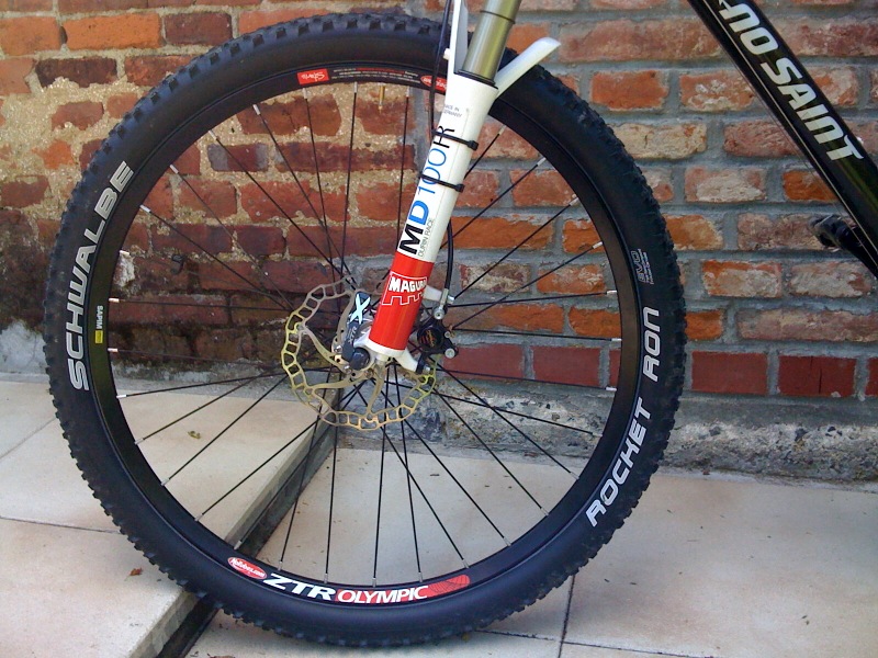

Bon et bien voila qques mois de cela, je vous avez presenté mon p'tit diable avec le projet d'etre sous la barre des 9kgrs.
Les dernieres evolutions sont principalement les roues (ztr olypique/hopes pro 2/sapim) montées au latex a la place de mes XTR, disque ashima 160av/140ar, pneu rocket ron et rralph en 2.10, fourche magura durin 100mm, bar ends kcnc,reduction des durites de frein et cablerie derailleur av et ar XTR, enfin qques vis pvc pour le maintien des shifters et ORO
reste a recevoir : poignées sram attack et serrages de roues KCNC
je ne sais pas quoi prendre comme potence, si vous avez qques conseils n'esité pas :wink:
la prochaine modif dans les jours a venir sera de modifier mon rotor triple en double( 40ou42/27 Specialité Ta)
validation du poid sur pied topik cette semaine chez mon boubou :wink:

il est comment le NoSaint à propos ?
niveau confort, rigidité et le reste ?
chtouki
Messages: 90
Inscription: Jeu 16 Avr 2009 13:40
Messagede MaxAriR51 » Mar 9 Juin 2009 14:29
tres light!! :lol:
pour le confort, plus tu enverra du bois plus il sera "confortable" malgré le fait que carbone et confort ne vont pas ensemble :wink:
la rigidité pour un cadre de ce poids est tout à fait correcte

Messagede chewbacca.be » Mar 9 Juin 2009 14:42
MaxAriR51 a écrit:tres light!! :lol:
La magura lui va super bien! Très équilibré ce bike! C'est un 19 pouces?

Messagede MaxAriR51 » Mar 9 Juin 2009 14:59
Merci pour le compliment :wink: c'est bien un 19pces

Messagede MaxAriR51 » Mar 9 Juin 2009 15:01
et c'est vrai que la durin lui va bien j'en suis trés satisfait et perso je l'utilise sans blocage.
je songe même a la revendre pour me trouver une durin sl
