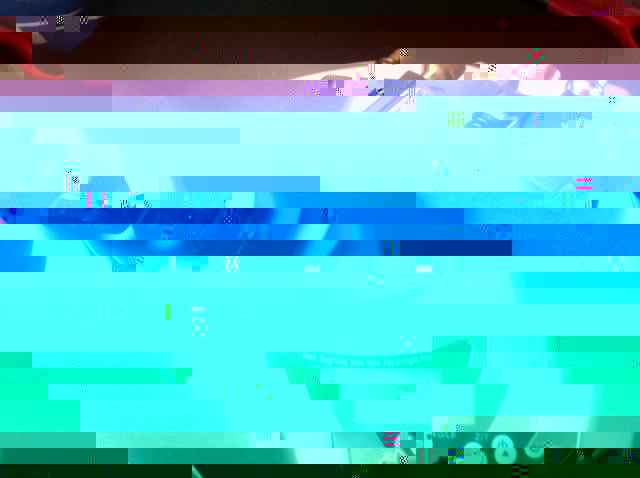

Messagede tatansk8 » Dim 17 Avr 2011 15:22
tatansk8 a écrit:Merci, je vais tenter le guidage par l'autre coté.
Bon j'arrive à pas grand chose si une personne est intéressé par les ressorts que me fasse signe par MP.
Merci pour les petits conseils.
