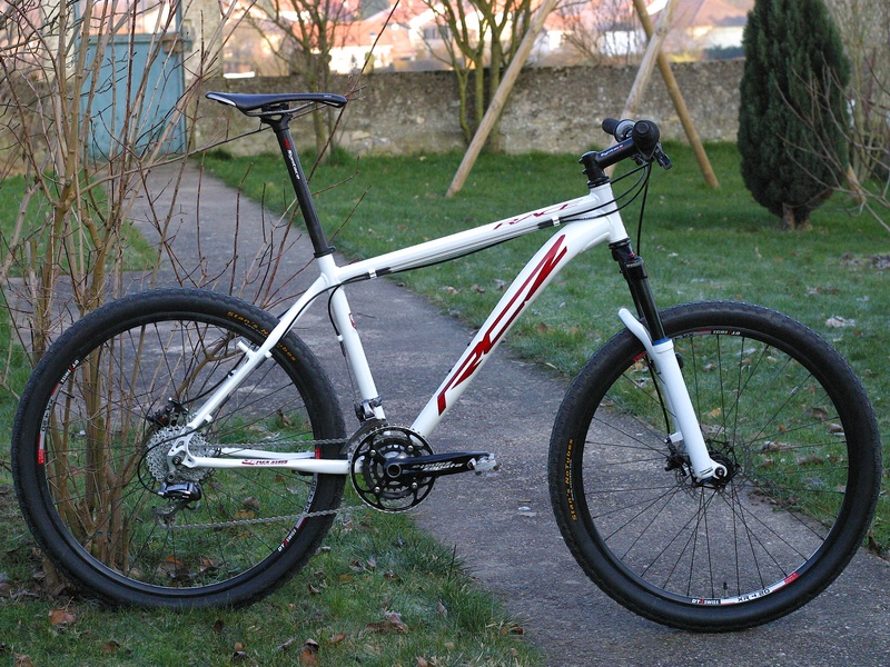

Messagede Gadget » Lun 29 Déc 2008 10:14
Papa Noël est passé, voici mon nouveau mulet :
    Cadre RCZ Race 1588g
    Jeu de direction Cane Creek S8 100g
    Fourche R7 Elite SPV 1480g
    Entretoises BBB Ultraspace 1g
    Dérailleur avant XTR 2005 158g
    Manettes Sram Rocket 167g
    Dérailleur arrière XTR 2005+galets KCNC 197g
    Gaines XTR 78g
    Potence Syntace F99 106g
    Cintre Semi relevé 165g
    Grips Grab-On 67g
    Roues Hope + dt 1628g
    Serrages Lite Axles 57g
    Pneus The Crow 773g
    Chambres Latex + Flaps 170g
    Cassette XT 11-32 263g
    Chaine KMC X9-L 265g
    Freins Formula Oro K18 580g
    Adaptateurs PM + vis Adaptateurs 36g
    Disques + vis Hope flottant 208g
    Pédalier Zapata 425 Ti 633g
    Boitier FSA 113g
    Pédales Shimano M540 350g
    Tige de selle Syntace P6 236g
    Selle Specialized Phenom SL 198g
    Collier de selle MSC 14g
    TOTAL 9631g
    Réel 9650g
Pour l'instant, uniquement 3 sorties sur route, donc pas d'avis, mais une géométrie très proche de mon MSC donc nickel pour moi...

Messagede razou » Lun 29 Déc 2008 10:25
Salut Séb,
j'adore =D> en blanc, il donne vraiment bien :twisted:
pour tes roues qu'a tu mis comme rayon, tu les a monter toi meme? car je veut me faire faire le meme montage que toi avec moyeux hope... :wink:
qu'as tu comme VTT "normal" puisque celui-la c'est tout mulet.....
En tout cas super poids pour ton mulet...
Moi je suis rester en V-B, sur mon RCZ
a bientot :wink:

Messagede Gadget » Lun 29 Déc 2008 13:27
razou a écrit:Salut Séb,
a bientot :wink:
Salut Bertrand,
Les roues ont été montées par CRC, les rayons sont des dtRevo.
Mon VTT principal est un MSC Koncept :
http://veloptimal.com/forum/viewtopic.p ... 049#149049
Il a pas mal évolué depuis, il faudra que je mette à jour le descriptif un de ces 4...
Seb

Messagede razou » Lun 29 Déc 2008 13:34
sgauge a écrit:Salut Bertrand,
Seb
Salut Seb,
merci pour l'infos, je vais aussi prendre le montage sur CRC donc tu confirme le poids que tu affiche, c'est cool je voulais une paire de roue en dessous de 1700gr pour pas "trop" cher....
je pense que je vais remonter les disques sur le RCZ pour l'hiver est garder mon TS pour l'été.... :wink:

Messagede lkampione » Lun 29 Déc 2008 16:44
sgauge a écrit:Papa Noël est passé, voici mon nouveau mulet :
joli, puis tu restes ds le blanc comme ton MSC.
Question, pourquoi ne pas avoir pris un WCR nettement plus léger ?
