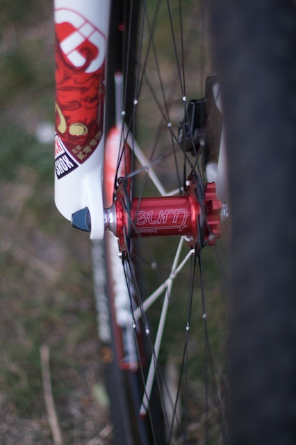

Messagede BiBi WET » Mar 24 Mar 2009 21:24
Dementia a écrit:il met même une photo de son spad pour l'election du vélo de l'année mais sans cassette et sans disques. Je pense qu'il a du tomber sur la tête ... :lol:
Par contre le poids est bien avec disques et avec K7... C'est juste que je n'ai pas eu le temps de tout monter avant la pluie pour faire la photo. :wink:
Allez, une photo de détail du moyeu en prime (je sais, on ne voit que la fourche, mais je n'y peu rien si c'est près du moyeu avant !):

Messagede Klarf » Mar 24 Mar 2009 21:31
on ne voit que la fourche ===> tout ca pour ce la péter avec ca série limité :lol:
sacré montage en tout cas 8)
