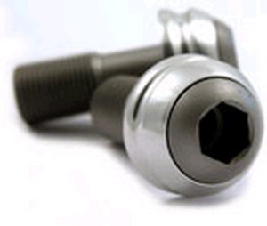

Je pense que tu confonds les bolt-on avec les serrages classiques sans levier.
Les bolt-on, c'est plutöt ça:

Messagede juju#32 » Mer 27 Mai 2009 22:44
Perso pour moi les bolt-on c'est comme les PMP, une photo:
http://www.dulight.fr/catalog/product_i ... cts_id=311

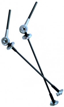

Le serrage Tune U20 (19g) est au catalogue, vu sur le net à 195€ mais qu'en est-il de la dispo? Mystère :oops:
Existe en différentes couleurs.
Uniquement pour route...
