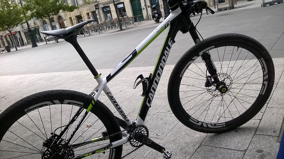

Un peu de news sur mon Flash.. Donc.. Nouveau cadre SAV, visseries TI, disques KCNC, selle Tune Speedneedle, plateau Black Absolute oval et aimant Carbonice Starker Heinrich :P ... Il commence à avoir fier allure! Et depuis quelques jours, il a ses ligatures maisons !

Les pneus me semblent peu crantés... Ce sont des thunderburt de la marque Schwable? Les roues ne sont elles pas trop rigides verticalement?

tirep a écrit:Les pneus me semblent peu crantés... Ce sont des thunderburt de la marque Schwable? Les roues ne sont elles pas trop rigides verticalement?
En effet.. Thunder à l'avant et FuriousFred à l'arrière ! Je les trouve parfaite niveau rigidité, vraiment pas trop raide et la, je les teste version "ligaturé" :)

Messagede Paul-Alexandre » Mar 11 Aoû 2015 22:16
oui après je pèse que 55kg et je roule a 1bar5 donc ça colle assez bien, la lefty corrige les petites erreurs et je roule plutôt proprement. J'ai juste peur de l'usure..
