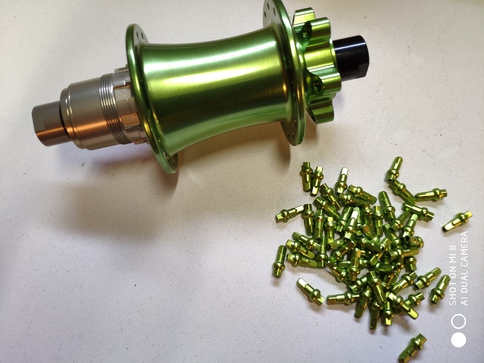

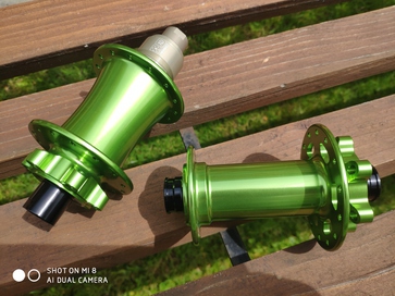

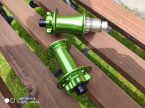

Messagede dams » Mar 28 Mai 2019 10:44
Réception des moyeux, montage sous peu ;)

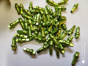

Messagede dams » Dim 9 Juin 2019 15:46
réception des écrous, même couleur que moyeu, potence et poignées

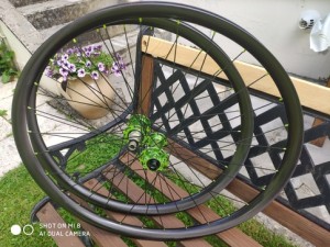

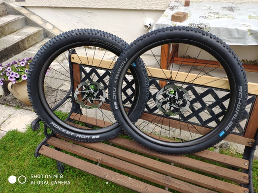

Messagede dams » Dim 16 Juin 2019 14:50
Réception de l'ensemble du matériel pour les roues et montage :D

Messagede dams » Lun 4 Nov 2019 18:05

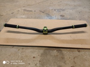

Peinture terminée et montage effectué, beaucoup de travail, reste les protections à créer et un petit réglage dérailleur. Essaie si le temps le permet ce we :D
ps: j'ai ajouté un passage de câble externe (coté droit / en dessous de l'amorto) il n'y a plus de rizlan. Seul défaut que j'ai pu constater sur ce cadre, rien de grave une commande sur amazon je vous met le liens https://www.amazon.fr/gp/product/B07GPDHPCC/ref=ppx_yo_dt_b_asin_title_o04_s00?ie=UTF8&psc=1 deux perssage dans le cadre et deux rivet à poser rien de bien méchant.
