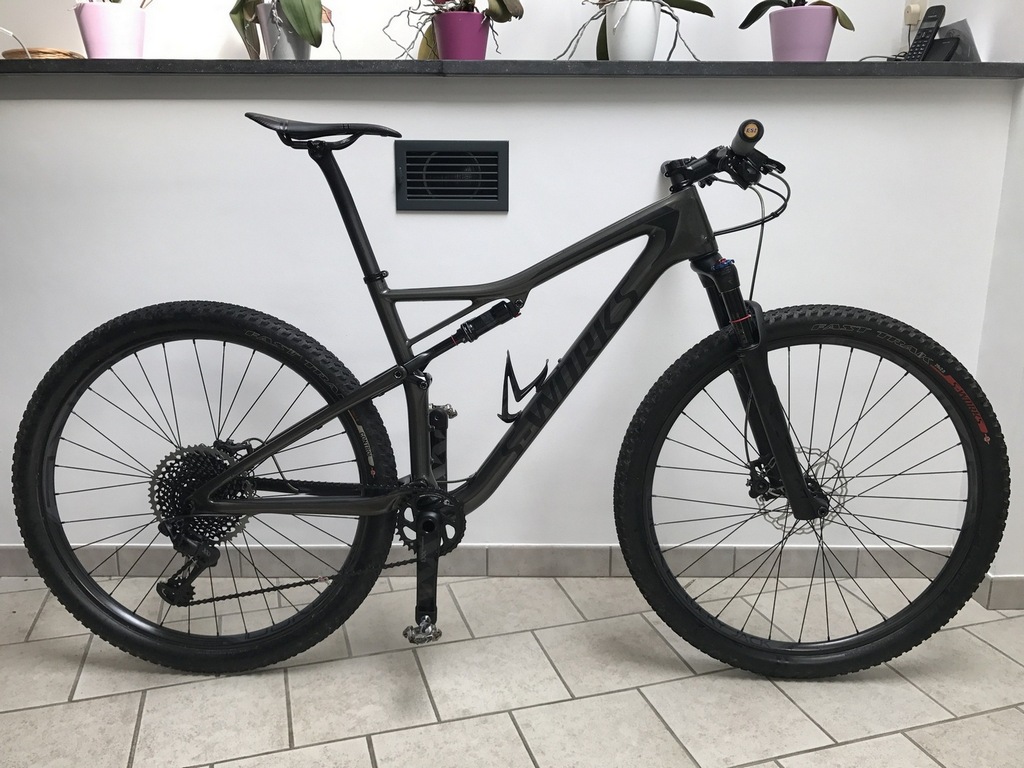

Voici le mien :

Messagede VP » Jeu 14 Sep 2017 20:19
Dark project! Ça devrait être efficace
Je posterai une photo du mien quand j'aurai reçu ttes les pièces.
T'es à quel poids? Un petit descriptif?

Messagede pat49374 » Ven 15 Sep 2017 06:54
Cadre Specialized S-Works 2018 taille L avec amortisseur et brain et collier tige de selle : 2075g
- Fourche Rock Shox SID WC brain pivot carbone offset 42 mm : 1457g
- Tige de selle S-Works 10 mm recul 30.9 mm : 187g
- Pédalier XX1 Eagle Gxp boost noir plateau 32t : 479g
- Shifter XX1 Eagle noir : 126g
- Cassette XX1 Eagle 10-50 noire : 359g
- Chaine XX1 Eagle noire : 241g
- Freins Formula R1 racing noirs durite kevlar : 167g+188g
- Disques Ashima Ai2 180 mm et 160 mm : 102g+71g
- Roues Duke Lucky Jack - Moyeux DT 240S + body XD : 1525g
- Pneu avant Specialized fast trak S-Works : 520g
- Pneu arrière Specialized fast trak control : 580g
- Cintre Darimo carbon sur mesure 720mm finition UD mat sticker noir : 96g
- Grips ESI chunky : 68g
- Potence Extralite HyperStem Stealth 6° 80 mm : 69g
- Selle San Marco Aspide 2 carbon Fx open : 120g
- Boitier de pédalier Cycling Ceramic : 95g
- Porte-bidon S-Works carbone : 19g
- Pédales XTR axes titane : 268g
- Visserie Titane
Comme sur la photo avec pedales et porte bidon : 9,519 kg

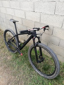

Messagede mollet30 » Jeu 28 Sep 2017 14:00
Bonjour a tous ,
J'ai reçu le nouveau epic ht pro 2018 en taille M et j'ai pesé certaines pièces et notamment les roues Rovol Carbone.
Cintre Spé alu___________26gr
Grip Spé________________81gr la paire
Tige de selle +selle Spé__550gr
Serrage de selle Spé______12gr
Porte bidon swat Spé_____41gr
Support multi outil Spé___22gr
Multi outil Spé___________60gr
Pour les roues:
Axe roue av__40gr
Roue av complète(avec disque Sram en 160mm+pneu Fast Track 2.3+produit no tubes)__1635gr
Disque av 160mm Sram__111gr idem pour l’arrière
Pneu Spé Fast track 2.3__660gr
Roue av nue(avec flat+valve)__794gr
Roue ar sans disque et sans pneu__921gr
Cassette x01 Eagle 12v__360gr
Pneu ar Spé Fast track 2.2__633gr
Donc poids de la paire de roues avec les flats et les valves__1715gr , je vous l'accorde vu le prix du vélo c'est très moyen :roll:
Aujourd'hui j'ai changé:
Le cintre un Fsa carbone 160gr
Tige de selle Spe S-Works + selle Tioga Spider Stratum rail acier__380gr
Les grips Spé en mousse__66gr
J'ai mis deux porte bidons Décathlon carbone__44gr (les deux)
Un support Garmin
Pédales Crank Brothers 188gr la paires
Poids du vélo ainsi décrit__9,40kg
Pour les roues , les rayons et les moyeux (un Dt Swiss 350 arrière et un Spé a l'avant) sont un peu le point faible du vélo , niveau rendement et maniabilité.
Pour ma part ce vélo et vraiment sympa a rouler , me reste plus qu'a trouvé le bon réglage de la fourche et de la pression des pneus (entre 1,350bars et 1,200) et 75psi pour la Sid , je pèse environ 69-70kg.

Messagede mollet30 » Jeu 28 Sep 2017 18:21
poids spé 2018.jpg (24.92 Kio) Vu 32764 fois
Ci-joint des photos , j'ai un peu de mal a les reduires

Messagede besttoph » Lun 2 Oct 2017 20:49
Salut à tous ,
Je suis allé chez mon boubou samedi pour avoir des infos sur les roues carbone des epic pro 2018. Après s'être renseigné auprès du commercial, les roues qui équipement les epic ht pro et suspendus sont les mêmes.
Il s'agit bien comme je l avait deviné des cercles des anciennes roval control sl de 2014 avec un moyeu spé basique à l'avant et un moyeu dt 350 à l'arrière, le rayonnage étant réalisé avec des rayons dt swiss plutôt bas de gamme. Les cercles carbone de l expert sont identiques au roval control carbone vendues en accessoire plus bas de gamme.
Au final la différence entre les roues de l expert et celles du pro sont les jantes carbone et les moyeux arrières, tout le reste est identique, ceci explique le faible écart de poids entre les deux jeux de roues, 1700gr pour les roues des versions pro et 1900gr pour les expert .
Je tiens quand même à spécifier quand que les cercles montés sur le pro ( rovals control sl de 2014) ont un profil rond et sont plus large de 2 mn que les cercles montés sur l expert, ceci apportant plus de rigidité, un meilleur travail du pneu sur les appuis et plus d'absorption des chocs.
Le commercial a bien confirmé l'erreur sur le delaer book 2018, ce qui va être corrigée.
