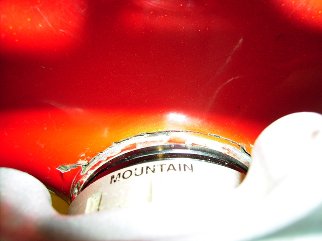

fissure carbone VTT TREK ?
Messagede patroc10 » Mer 23 Sep 2009 22:34
Moi j'ai eu la même chose sur un Trek EX 9.5 carbone remplacé en garantie direct par trek. Mais j'ai l'avantage d'habiter tout près de Colomier où est le siège de Trek.

Messagede bibiforum » Jeu 24 Sep 2009 09:20
chriss16 a écrit:oh lala bibi tu vas avoir de gros gros problèmes... :shock: :lol:
Je ne fais pas de délation, je raconte juste les faits, et le problème je l'ai deja...c'est la fissure sur mon cadre
frank a écrit:mefie toi de ce que tu dis car il traine sur ce forum mr trek sav :oops:
discret et en sous marin :wink:
Si Alex traine sur ce forum, il comprendra surement mes inquiétudes.
1/ Concernant le délai, c'est pas bien grave ! je peux comprendre que le mois d'aout soit passé par là, tout comme les différents salons de la rentrée EUROBIKE et journées revendeur.
2/ MAIS quand je vois le cadre de patroc10, qui est exactement le même que moi, et qui comporte une fissure située exactement au même endroit, vous pensez pas que je suis en droit de me poser des questions ???
Conclusion Je ne vois pas pourquoi TREK ne me change pas le cadre...ne serait ce que par principe de précaution

Messagede GHOSTRIDER » Jeu 24 Sep 2009 12:07
C'est vraiment dommage qu'il ne prenne pas en charge ton cadre pour un échange sous garantie!
Pour infos il y a quelques mois, mon cadre Elite 9.9 a été changé sous garantie à cause / grâce à cela :Image
Le délais ont été long mais au final ca c'est bien passé!

Messagede bibiforum » Jeu 24 Sep 2009 12:33
ça ressemble à un degats causé par un saut de chaine non ?
bibiforum
Messages: 514
Inscription: Mer 14 Jan 2009 10:08
Localisation: 79
Messagede Little76 » Jeu 24 Sep 2009 15:30
bibiforum a écrit:ça ressemble à un degats causé par un saut de chaine non ?
Moi je dirais plutot que c'est le coté opposé, donc c'est pas la chaine, car sinon on verait soit les plateaux, soit les branche pour mettre les plateaux :wink:

Messagede Dementia » Jeu 24 Sep 2009 15:33
il me semble que c'est le cas non ? :wink:

Messagede Bouliescalde » Jeu 24 Sep 2009 15:44
Enfin vue le gueule du boitier de pedalier moi je croi pas que sa vienne de lachaine c'est juste l'insert pour le BB qui c'est décollé. :roll:

Messagede Dementia » Jeu 24 Sep 2009 15:46
Bouliescalde a écrit:Enfin vue le gueule du boitier de pedalier moi je croi pas que sa vienne de lachaine c'est juste l'insert pour le BB qui c'est décollé. :roll:
je suis d'accord avec toi
sinon de toute façon je ne pense pas que ca aurait été pris sous garantie :wink:

Messagede 115602 » Jeu 24 Sep 2009 16:50
moi j'ai cassé mon NRS au même endroit donc je pense que tu es bon pour un SAV :cry: :cry:

Messagede Dementia » Jeu 24 Sep 2009 21:51
115602 a écrit:moi j'ai cassé mon NRS au même endroit donc je pense que tu es bon pour un SAV :cry: :cry:
Les premiers NRS étaient sensibles à ce niveau là c'est pour cela que les versions suivantes ont eu une plaque de renfort qui est venue se souder à cet endroit.
Mais là c'est un cadre carbone :wink:

Messagede GHOSTRIDER » Ven 25 Sep 2009 11:43
Non, sinon faut bourriner sérieusement!!
GHOSTRIDER
Messages: 852
Messagede GHOSTRIDER » Ven 25 Sep 2009 11:45
Non, coté plateau; mais il n'y en a qu'un seul :wink:
GHOSTRIDER
Messages: 852
Messagede bibiforum » Ven 25 Sep 2009 19:54
tu sais y en a, il ne prenne pas de gants avec le matos :P de toute façon, si c'est passé en garantie, c'est bien que ce n'est pas lié à une cause extérieure...

Messagede bibiforum » Ven 25 Sep 2009 19:58
bon sinon, de retour de chez mon boubou, si suis allé pour récuperer le bike.
je vais passer le cadre à l'endroscope, pour voir l"intérieur

Messagede chriss16 » Ven 25 Sep 2009 20:08
bibiforum a écrit:De plus, je vais passer le cadre à l'endroscope, pour voir l"intérieur
génial ! c'est quoi exactement ? je me demandais justement si il y avait moyen de faire une sorte de radiographie, pour aller au délà de la simple constatation esthétique :idea:
on part à fond, et après on accélère
chriss16

Messagede jpp » Ven 25 Sep 2009 20:43
les fissures se situent sans doute au niveau des raccords qui sont fait lors de la fabrication du cadre voir l'exemple avec le madone

Messagede GHOSTRIDER » Ven 25 Sep 2009 21:01
Bonne question monsieur, curieux de savoir aussi! Pour ma boite fissurée ça ressemble à un mauvais déraillage mais en réalité on avait bien à faire à un défaut, d ou la prise en garantie. Quant à toi pas d inquiètude, avec ce que tu nous annonces tu devrais etre entendu et recevoir un nouveau tout neuf! En revanche sais tu si auras une peinture perso? Quittes à changer un rigide pourrait valoir le coup, non? Leur alus et carbones sont tops!

Messagede bibiforum » Jeu 1 Oct 2009 13:43
juste pour dire que suite aux nouvelles photos envoyées, je n'ai pas de nouvelle

Messagede bibiforum » Lun 5 Oct 2009 10:08
Bonjour à tous,
N'ayant pas de nouvelles suite à l'envoi de photos il y a 8 jours, j'ai envoyé un mail au SAV TREK...
j'espere que cela pourra faire avancer le dossier. j'ai meme montré mon cadre à un autre revendeur, et il ne comprend pas que ce cadre ne soit pas changé.
