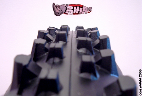

Messagede BASS MANTA » Mer 14 Jan 2009 16:29
HUTCHINSON PYTHON air light et MICHELIN COUNTRY TRAIL
pour la grosse boue, je passe un HUTCHINSON RHINO :oops: à l'arr
le tout monté en XXlight et air comp ultra light

Messagede Bibi Dry & Teub » Mer 14 Jan 2009 16:43
BASS MANTA a écrit:HUTCHINSON PYTHON air light et MICHELIN COUNTRY TRAIL
un pneu hyper lourd et une chambre light, je crois que t'es plus à 50 grammes près, met une latex pour rester dans le presque léger.

Messagede BASS MANTA » Sam 17 Jan 2009 03:05
le hyper lourd, tu parle du RHINO ?
je suis pas non plus à 50grs, mais par contre j'ai pas envie de passer mon temps à regonfler mon pneu.
je roule dès que possible, alors non merci j'ai pas envie de sortir la pompe toute les 2 jours. Le RHINO, c'est exclusivement pour la grosse boue donc très rare. Par contre le PYTHON et le COUNTRY, c'est pour tout les jours !
j'ai abandonné le SPEED KING 2.10 ( loisir ) car il glisse trop, même dans la boue ( essayé que à l'arr et franchement pas envie de le mettre à l'av ).
1210grs de bonheur :oops:
