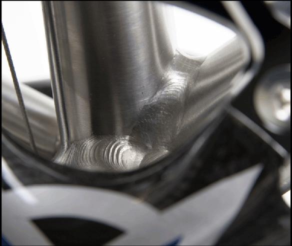

Messagede FredV » Mar 5 Mai 2009 12:28
kommando52 a écrit:Personnelement j'ai toujours mis en avant le rapport qualité-prix de ces cadres (: sur-mesure, 6-4, BB30 maintenant, tube selle intégré ou non, jdd intégré ou non, 29e, single, accessoires (potence, tds) et le prix en regard) par rapport à la finition pure des soudures qui pour moi est secondaire et ne reflète pas tout.
Encore une fois je n'ai pas été surpris outre mesure, ci dessous un exemple de détail extrait du site Nevi :
C'est simplement moins joli que chez des marques plus prestigieuses, mais on est d'accord qu'à priori cela n'hyptohèque en rien les qualités du cadre.

Messagede FredV » Sam 21 Juin 2014 21:04
Manifestement, le problème vient du cadre et non de l'axe : Un axe maxle de 12x135 est censé faire 167mm,
rear_maxle_lite_installation_specifications.pdf
(488.49 Kio) Téléchargé 575 fois
Avec les pattes relativement fines d'un cadre titane, il me faudrait un axe d'environ 153mm (entraxe de 135mm + 6,5mm de patte gauche et 11,5 droite)
Côté Nevi, j'hésite entre interpréter leurs réponses à mes question comme de l'incompétence ou de la mauvaise foi, j'avoue que je ne m'attendais pas à ça de leur part : Dans l'ordre il m'ont dit que l'axe RS était trop long, ensuite que je n'avais qu'à le couper et enfin ils me proposent de le faire à ma place (et accessoirement de refaire le filetage, ce qui leur avait échappé).
Cerise sur le gâteau, je me suis aperçu que le diamètre du tube de selle n'était pas bon : Il doit manquer 1mm et impossible d'insérer une TDS de 31,6 sans la massacrer. En regardant à l'intérieur du tube de selle, je suis tombé là dessus au fond du tube :
C'est d'autant plus rageant que le montage était quasi fini et que je trouvais le résultat plutôt réussi :

Messagede JFD_ » Dim 22 Juin 2014 08:29
Ouh là... Effectivement, pas glop du tout ça... :? Les Italiens veulent partir en vacances rapidement ou quoi?
Tant qu'à y être, si j'étais toi, j'en profiterais pour vérifier absolument toutes les cotes du cadre.

Messagede FredV » Mar 24 Juin 2014 13:57
Le reste à l'air d'aller, je ne sais pas si c'est la barrière du langage, mais ils ont fini par comprendre ce qui ne va pas.
En parallèle, j'étais tombé sur ça sur la page FB de Nevi :
... et effectivement il s'agit d'un axe RS raccourci et avec un filetage refait, ils vont donc m'envoyer un axe modifié en m'assurant que ça ne poserait pas de problème de garantie au cas ou.

Messagede FredV » Dim 21 Sep 2014 15:05
Titan'O a écrit:Bonjour,
Je suis intéressé par ce cadre et aimerais pouvoir échanger sur l'expérience du montage et le roulage. Ce serait possible de le faire par courriel ou MP ?
Merci par avance.
Je profite de ton message pour faire un point sur l'avancement de mon projet, même si parfois j'ai l'impression d'être entré dans la quatrième dimension :cry:
Dans la mesure où aucun axe de 12mm n'est compatible avec le cadre (un axe de 135mm standard est trop long du fait de la finesse des pattes du cadre), après commencé par me mener en bateau, Nevi m'envoie finalement un axe Rock Shocks raccourci. Manque de bol, l'axe est trop court (le filetage prend sur 2-3 filets du cadre).
Pour la première fois je peux monter la roue Ar sur le cadre, pour m'apercevoir que le pneu (Racing Ralph 2.25) touche la base droite (au passage ma roue monté chez R2 Bike est légèrement voilée, décidemment...). S'en suit un échange de mail avec Nevi, la première réaction de leur part (Consuelo) me dit qui que le cadre est fait pour du 2.1 maxi :roll: (alors que ça passait largement sur le 26", vélo que je me mord les doigts d'avoir vendu...).
Le cadre est reparti chez Nevi fin aout, et au passage, je signale que la douille de direction est 2cm trop longue par rapport à la géométrie que j'avais demandé (réponse de Consuelo, c'est pour une meilleure stabilité...). Le cadre est revenu cette semaine, avec un axe à la bonne longueur mais sans collier de selle et l'enfoncement des tubes des bases a été accentué pour un meilleure passage de roue, sauf qu'il y a bien 2mm d'écart entre l'épaisseur de la base droite et la gauche) et que mon pneu doit passer à 1mm de la base droite.
Bref, par rapport à ta question, je serai toi j'irai voir ailleurs, personnellement j'appréciais leur démarche innovante pour un fabricant de titane (douille conique, fixations de frein postmount, mégatubes...), mais je regrette amèrement de m'être lancé dans une galère comme celle-ci...
