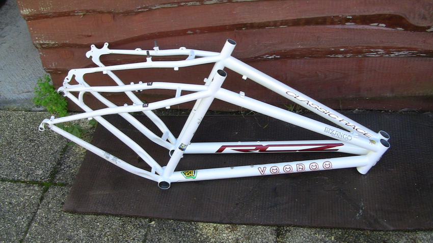

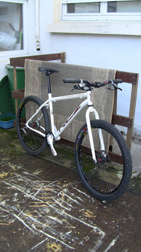

bon....personne n'a encore parlé du Classic race ? :lol:
j'ai choisi ce modèle car je cherchais un cadre solide et relativement confortable à un prix serré...
Pour 150 euros le cadre est vraiment très joli et reprends la géométrie des RCZ alu.
la peinture semble fragile,le triangle arrière est composé de deux haubans sans wishbone des rcz...classique donc.
Pour le poids.....ça calme en 18P environ 2560 grs :lol: :arrow:
Le but de mon montage n'étant pas de chercher un vélo lèger mais solide,simple et confortable.....je sais je suis limite hors charte.
j ai monté une fourche SOBRE acier qui remplace une fourche de 100 mm avec un sag de 25 mm environ.
Repeinte en blanche nacré pour coller avec le cadre.
Par contre les roues sont vraiment faites pour voler avec des Dt 240S .
voilà deux photos :
et aussi une comparaison avec le cadre VOODOO BIZANGO
california crack republic
Messages: 1003
Inscription: Sam 29 Déc 2007 12:53
Localisation: sud ouest
Messagede VTT64140 » Dim 8 Nov 2009 15:47
Sympa ce cadre 8)
Extrême ressemblance avec le voodoo :lol:
Par contre le poids :cry: :roll: :lol:

Messagede ToMmY! » Mer 11 Nov 2009 09:30
tu mets des dual control v brake alors que tu as des roues disc only?
ToMmY!
Messages: 947
Localisation: lille
Messagede gambas » Mer 11 Nov 2009 10:36
Avid BB7!?
gambas
Messages: 1504
Inscription: Lun 29 Sep 2008 14:20
Localisation: Six-Fours-Les Plages (83)
Messagede ToMmY! » Mer 11 Nov 2009 10:42
j'y avais pas pensé...
:lol:
ToMmY!
Messages: 947
Localisation: lille
Messagede california crack republic » Mer 11 Nov 2009 16:44
gagnéééé 8)
avec cablerie alligator,c'est parfait :P
Messages: 1003
Messagede gambas » Mer 11 Nov 2009 18:35
J'avais testé sur un vélo de loc et bien on a bien le feeling d'un frein à disque et non d'un V-brake.
