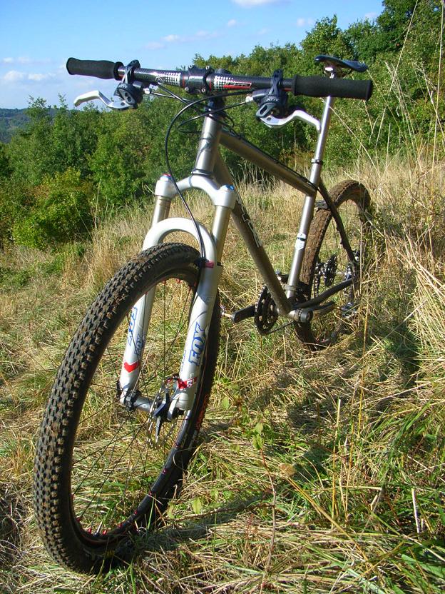

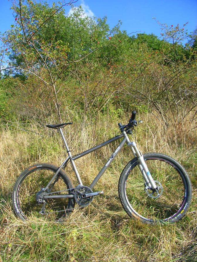

Salut!
Voilà, mon petit dernier. Hélas pas - de 9kg, mais juste en dessus de la barre des 10kg normalement!
Ca fesait pas mal de temps que je voulais me monter un titane. Je trouve ça sur beau et sobre. En juin, Rony vendait un modèle 2008 en promo, hop, je saute dessus!
J'ai essayé de me faire un petit montage pas trop lourd et avec un prix raisonnaible (si on peu dire) en cherchant sur le net...!!
Ca donne ça :
cadre Skyde Classico 2008 / 1699
fourche Fox F100 RL 2007 / 1606
fixation durite frein / 3
potence FSA OS115, 100mm, 31,8mm / 144
cintre FSA K Force Light Carbone, 600m, 31,8mm/ 139
jeu direction Ritchey logic WCS / 125
pneu Maxxis Larsen TT 2.0 LUST / 664
pneu Maxxis Crossmark 26x2.10 Tubeless / 665
Entretoise 2 x 5mm / 4
Entretoise 3 x 10mm / 12
serrage selle KCNC SC9 Road Pro / 14
poignées RITCHEY Poignees WCS ergo mousse 08 + bouchons / 31
groupe xtr
dérailleur avant / 129
dérailleur arrière / 199
disques (disques XTR + ecrous CL) / 266
pédalier / 700
cuvettes + 3 bagues 2,5mm / 92
Dual + cable + etrier frein avant / 406 (- qqles cm de durite)
Dual + cable + etrier frein arrière / 413 (- qqles cm de durite)
K7 11-32 / 224
Chaine / 270
tige selle titane, 27.2mm, 400mm / 189
selle Italia slr / 142
roue xtr avant avec valve / 705
xtr arrière avec valve / 857
attache rapide KCNC Black / 21
KCNC Black / 25
pedales Xpedo Ti/Ti / 212
vis porte bidon x2 / 7
Gaines dérailleurs / 50
Ca fait un total de 10013 g.... mais comme j'ai raccourci les durites, je dois juste passer sur les 10!!
Je dois aussi recouper un peu le pivot à l'occassion
Qqles sorties avec dans les Monts d'Or... du pur plaisir. Ca change de mon vieux acier qui a 10 ans!
lolo*
Messages: 60
Inscription: Mar 24 Mar 2009 16:21
Localisation: Isère (38)
Messagede zéphi48 » Sam 19 Sep 2009 15:10
joli montage,simple et éprouvé :wink: tu auras l'embarras du choix pour allèger le bébé 8)
Mende Run and Bike
zéphi48
Messages: 3024
Localisation: Cevennes
Messagede christophed83 » Sam 19 Sep 2009 15:26
sympa le montage de ton Skyde.
je trouve qu'il est déjà léger, surtout avec des pneus ust et des roues xtr.
cette fourche est un régal et en plus très fiable.
christophed83
Messages: 791
Inscription: Sam 4 Juil 2009 16:40
Localisation: Eyguières (13)

Messagede bastos78 » Sam 19 Sep 2009 21:50
Je sens que Bastos va sévir...
:lol:
C'est un bon début 10013 mais va falloir grapiller un peu de poids, après tu n'est pas obligé de faire des folles dépenses et comme a dit Dexxa , avec du temps effectivement tu peux trouver de trés bonnes occases.
J'en ai eu encore la preuve la semaine derniere en trouvant dans les P.A un pedalier PMP axe titane completement neuf pour 300€ avec les fdp valeur + de 650€.
Donc avec un cadre comme le tien , au prix de départ raisonnable tu n'es pas obligé de débourser 4000€ mais avec de la reflexion, quelques bons choix tu devrais vite arriver sous les 9 kgs et tout à son importance ne neglige rien.
Déja tes pneus un bon train light avec du latex et tu vas deja gagner au minimun 250grs.
apres selon ton budget, ta maniere de rouler et ton terrain de jeu, tu peux envisager de monter:
Fourche durin sl c'est 300 grs encore de gagné.
roue montage a la carte sur une base de ZTR
des freins R1 en promo actuellement chez bass :wink:
Enfin tes bagues et ton pivot bien coupé à la bonne hauteur quand tu auras trouvé tes reglages tu vas encore grapiller quelques grammes etc...
Sinon peux tu preciser la marque de ta TDS et le modèle de ta cassette :?:
Par contre effectivement, moi j'ai explosé le budget pour mes deux velos, mais cela c'est fait avec du temps en revendant des pieces et en augmentant à chaque fois le niveau, idem pour les cadres.
J'ai commencé il y a 10 ans avec un S1 colombus decatlhon ensuite c'est une question d'accumulations de miles :lol:
Nous sommes plusieurs sur ce forum à procéder de la sorte, peu on les moyens de débourser 5 ou 6 milles € pour se monter un spad et le plaisir n'est pas le meme que de le faire petit à petit, en plus de cette maniere il y a un vrai boulot de recherche et de test du matos afin d'arriver au GRaal.
Alors bienvenue à toi dans le light et ses folles depenses :lol:
N'hesite pas à mettre un C.R sur le comportement de ce cadre.
bastos78

Messagede wwwfabien » Dim 20 Sep 2009 11:45
lolo* a écrit:(...)
C'est quoi comme tige de selle ?
wwwfabien
Messages: 2441
Inscription: Lun 26 Déc 2005 13:27
Localisation: Essonne
Messagede lolo* » Lun 21 Sep 2009 09:29
Groupe full Xtr, K7 idem :!:
Pour la tige de selle, "générique" achetée chez Toronto cycle, une soixante d'euros frais fdpc. Idem que le modèle J&L, d'apres le forum!
Je n'ai pas assez de recul pour te faire un vrai CR sur un cadre de VTT. Mon ancien bike était un acier SR de 12,5kg de 10ans d'age...! C'est incomparable. Je me fais 10 x plus plaisir avec celui là, niveau comportement, confort, relance (par contre c'est pas un monstre niveau rigidité je trouve). :wink:
Je fais bq + de route (presque 9000km cette année) pour le triathlon. Alors le VTT, c'est plus dans un usage ludique, sensation, plaisir de pilotage et non (ou moins) performance!
Pour info, au total j'ai déboursé 2890€ fdpc pour des pièces 100% neuves sauf la selle qui est d'occaz! + 40€ pour un pompe HP et les outils spéciaux pour montage/démontage pédalier XTR. C'est sur ça fait un déjà un joli budget mais je trouve que je m'en sors pas trop mal pour l'équipement!
Pour les prochains achat, a suivant mes envies et finances! Mais comme ça été dit pour pas cher du tout, pivot à réajuster voir même la tige de selle (j'ai 150mm dans le cadre), pneu à l'occasion!
Pour la fourche, c'est clair est pas du super light mais sa couleur est top avec le skyde et à 280€, j'ai craqué! :lol:
lolo*

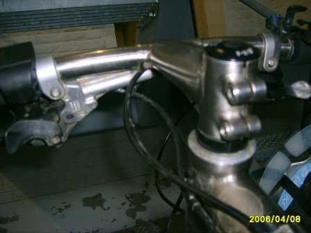

Messagede fedrigo » Mar 22 Sep 2009 14:33
Désolé pour le retard, voici enfin les photos de l'ensemble cintre-potence Paduano.
fedrigo
Messages: 31
Inscription: Lun 8 Sep 2008 10:34
Localisation: Lège
Messagede Sawyer » Mar 22 Sep 2009 15:56
ton cintre "plonge" aux extrémités? ou effet de la photo?
Sawyer
Messages: 3304
Localisation: maquis corse
