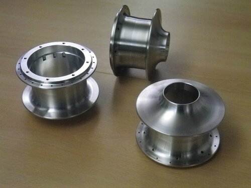

Afin de pouvoir profiter au maximum de mon Rohloff, j'ai réalisé des corps de moyeu afin de pouvoir rayonner plusieurs jantes.
Je vais ainsi pouvoir rouler en 26", 29" et Fat avec le même moyeu et avoir une roue de rechange à disposition en cas de casse.
Il suffira d'enlever le pignon d'ouvrir le moyeu, changer le corps déjà rayonné et remettre un peu d'huile.
Ainsi en quinzaine de minutes je peux rouler avec un autre vélo.

argos61 a écrit:Afin de pouvoir profiter au maximum de mon Rohloff, j'ai réalisé des corps de moyeu afin de pouvoir rayonner plusieurs jantes.
Ah ouai !
La vache !
Toi tu ne rigoles pas et tu attaques la matière, félicitations !
Y en aura dispo pour d'éventuels clients ? Suivez mon regard ;)
Y a un allemand qui a usiné un épaulement côté pignon, c'est plus léger et ça lui enlevé son côté marmite.
Y a phillwood qui en avait sorti avec un écart moins grand entre les flasques et dispo en plusieurs perçages...
Mais de l'avoir fait, bravo !!!

Messagede argos61 » Lun 2 Déc 2013 21:41
phill35 a écrit:Ah ouai !
La vache !
Je voulais un moyeu avec 48 trous pour mon tandem alors j'ai prévu des flasques plus grands que sur le moyeu d'origine de façon à faire le nombre de trous que je veux.
Ils ne sont pas tout à fait finis, Il est prévu un corps de moyeu en 48 trous, un en 40 trous et un en 36 trous.
J'ai bien sûr conservé précieusement les programmes si besoin.

Messagede argos61 » Mar 3 Déc 2013 12:46
Je les ai justement fabriqué parce que Rohloff à refuser de me vendre uniquement le corps extérieur.

phill35 a écrit:Attends, tu es Service Centrer Rohloff et ils ont refusés de te vendre une cloche :o
Perso, je ne supporte pas ce comportement chez Rohloff et c'est un des facteurs qui me fera passer à autre chose un jour...
J'avais fait la demande chez Rohloff pour obtenir des corps extérieurs avant d'être service Center.
je suis désormais reconnu Service Center, parce que j'ai fait différentes pièces pour le moyeu Rohloff et que j'ai acquis la crédibilité technique chez eux.
Maintenant, je pourrais peut-être commander des corps de moyeu.
