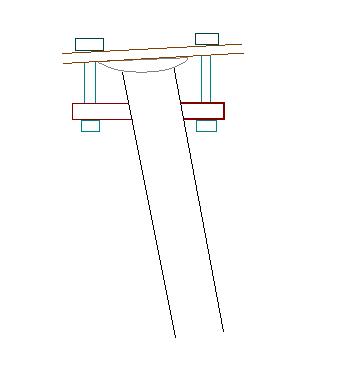

Messagede Klarf » Jeu 29 Oct 2009 10:12
voilà, la pièces qui traverse la tige est dans ce sens pour moi, comme ca ton poids ne pourra pas faire reculer l'ensemble chariot-vis-tige traversante au cas où.
sinon, les graduation sont normalement a l'arrière, ca permet d'avoir la tige traversante la plus horizontale possible comme tu peux voir sur le croquis^^

Euh, au risque de raconter une bêtise, je crois que le croquis n'est pas bon.
Le tige traversante n'est pas horizontale puisqu'elle est perpendiculaire à la tige et que la tige est inclinée par le cadre.
En fait elle se monte telle que tu l'as mis sur la photo.

moi c'est que je préfère faire comme montage, après je dis pas que c'est forcément ca...
mais en pratique le problème c'est que la selle bouge trop même bien serrer, et qu'elle "descend"!
donc j'ai fait de sorte que ca ne bouge plus en la mettant dans ce sens...
pour mon cas c'est sur une tige titane made in china.

Je suis d'accord avec ubo, le croquis est joli mais à l'envers.
Perso je monte mes tiges de selle dans l'autre sens. ça doit se voir aux vis qui doivent finir sur un axe parallèle à la selle. C'est à dire que les pas de vis doivent sortir à la même longueur côté selle.
