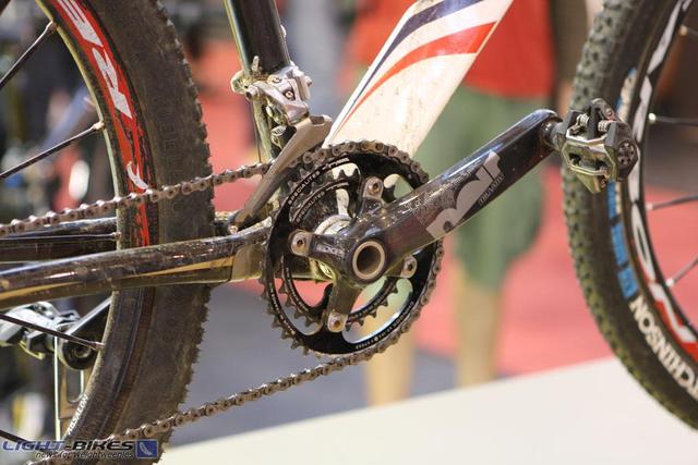

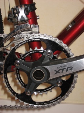

Messagede tfayet » Ven 6 Nov 2009 22:26
tfayet a écrit:Salut!
Je viens de finir mon montage 2*9 avec les élements suivants:
- pédalier Middleburn RS8 27/42
- boitier de pédalier 113mm (dimension recomandée par MD)
- dérailleur avant Shimano Dura Ace 7900
Quand je descends sur le 27, la chaine tombe qq fois sur le cadre. Les butées du dérailleurs sont biens réglées, le dérailleur est bien parallèle aux plateaux; et la fourchette du dérailleur passe 1 à 2mm au dessus des dents du 42. Donc je ne vois pas ce qui peut provoquer cela. Je pensais que cela venait de ma chaine qui était de 2 maillons trop longue; je l'ai raccourcie, mais je déraille encore par moment....
Sur le site Shimano, il est indiqué que ce dérailleur a une capacité de 16 dents. Moi je suis à 15 dents (42-27)
Quelqu'un peut il m'aider :wink:
Je me demande si le fait de monter le dérailleur plus que recommandé (avec une certaine limite quand même car sinon, la chaine va dérailler quand je passerai du 27 au 42), ne pourrait pas arranger mon problème.
Ci dessous qq photos trouvées sur ce post où à mon avis le dérailleur avant est un peu haut je trouve...
Il y t il une raison à ce montage un peu haut???

Messagede mdlbuz » Sam 7 Nov 2009 07:20
c'est vrai que le mien est bien plus bas.
Peut être que ces personnes n'ont pas toucher au réglage du triple, mais juste jouer sur les butées puisque tous les pédaliers sont des triples modifiés

Messagede bibi-rider8 » Dim 8 Nov 2009 19:27
la photo du xtr est celle de mon bike; le montage haut était plus un oubli de réglage; je deraillait à chaque fois dans les descentes. une fois reglé à un mm du gros plateaux plus aucun souci
