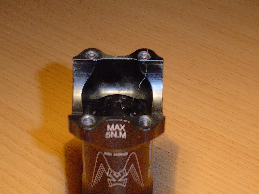

J'espère que c'est un effet d'optique ! Concernant l'épaisseur au niveau de la fissure, j'ai cette potence en 25.4 et c'est bien plus épais. Alors soit la photo induit en erreur, soit la version 31.8 est + fine ...
Concernant les casse de vis Ti, il est expliqué sur ce site que la limite à la rupture du Ti est comparable à celle de l'acier. Si le produit ne présente pas de défaut, une vis Ti sera donc identique, sauf en rigidité, mais celle ci étant très supérieur aux éléments qui l'entourent ça ne se sentira pas.

le problème c'est qu'il y a vis Ti et vis Ti. On peut trouver un éventaille de qualité assez large (surtout sur internet).

ubo a écrit:
C'est visuel ou le cintre est carrement déformé :shock:
Si il est déformé je doute du respect des couples de serrage, bien que l'épaisseur de la matière sur la casse au niveau du filet n'a pas l'air très importante ... :?

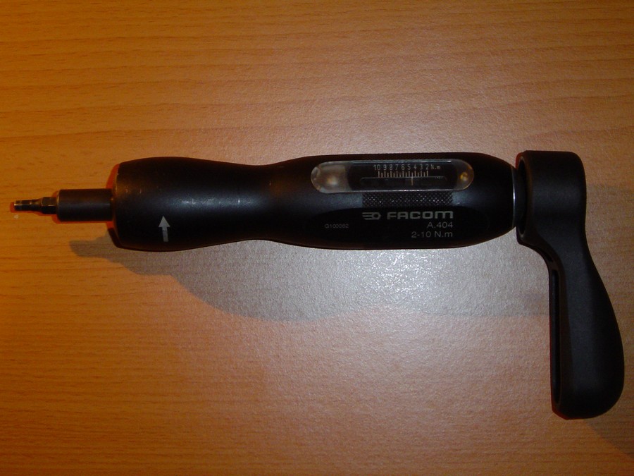

C'est un effet d'optique du à l'ombre. Quant aux couples de serrage je peux t'assurer qu'ils ont été respectés, si j'avais pété la potence en serrant comme un "bourrin" je ne m'en serai pas vanté :wink:
Monté avec ça :
:Images

Rederik a écrit:J'espère que c'est un effet d'optique ! Concernant l'épaisseur au niveau de la fissure, j'ai cette potence en 25.4 et c'est bien plus épais. Alors soit la photo induit en erreur, soit la version 31.8 est + fine ...
Un petit détail :

Au niveau épaisseur ça ressemble à la mienne. C'est pas beaucoup plus fin dans cette zone qu'une ritchey par ex, avec l'avantage du scandium. Et une fissure comme ça, a mon avis ça ne vient pas d'un serrage bourin, qui aurait tt simplement arraché les filets de la potence.

Ju a écrit:Pour toi c'est la potence qui se fissure, pour moi c'est une des deux vis titane de la tige de selle qui casse net. Elle a cassé net à l'entrainement sur route, en virage dans une petite descente alors que j'étais en descendeuse (heureusement d'ailleurs :shock:) et ma cuisse était en appui sur la selle.
Cette casse aurait pu me valoir un sérieux accident si j'avais été assis sur la selle. J'aurais quand même eu droit à une belle frayeur et 12 km en danseuse pour rejoindre la maison ("tiens il fait du vélo sans selle celui-là..." :mrgreen:).
Même si je possède les vis de rechange, je pense les changer par des acier pour plus de sécurité.
