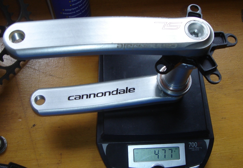

Messagede jul57 » Sam 19 Avr 2008 10:43
Voici mon montage avec axe de 122mm :
Par rapport à Tortor, je suis parti d'un axe de 122mm. Sur lequel, j'ai simplement limé une bonne partie de la butée de roulement pour que la cuvette puisse passer par dessus (au final, çà doit faire du 30.2 ou 30.3mm).
L'axe est monté dans le même sens que le montage classique.
Etant donné la différence d'épaisseur de 0.5mm entre cuvette droite et gauche, j'ai ajouté une rondelle de 5mm sur la cuvette gauche.
Le roulement gauche est placé à gauche de la butée (sur un montage classique, il est à droite). A cet endroit le diamètre de l'axe est autour des 29.8mm. J'ai ajouté une bague de jeu de direction carbone de 5mm dont j'ai limé l'intérieur pour qu'elle passe sur l'axe.
La manivelle gauche est donc serrée à fond pour que le roulement soit bloqué des 2 côtés (reste de la butée + rondelle carbone).
Du côté droit, étant donné que la manivelle est beaucoup plus large, je n'ai pas eu besoin de rondelle. J'ai simplement monté un petit joint sur l'axe (à la limite, il sert à rien). Une fois la manivelle serrée correctement, le roulement de droite n'est pas contraint par le serrage. Il reste 1 ou 2mm (occupé par le joint) avant que la manivelle appui contre le roulement. De ce côté, l'axe fait aussi autour des 29.75-29.8mm.
J'avais fait un montage à blanc pour tout vérifier et le jeu étant vraiment faible. Une fois monté avec du scelle roulement, çà à l'air de ne plus bougé du tout. A tel point que l'axe au niveau de la butée était à un moment collé sur l'intérieur de la cuvette !!
Après mesure, pour centrer tout correctement, il faudrait que je remplace la rondelle de 5mm sur la cuvette gauche par une de 3.5mm.
Plus qu'à tester !
