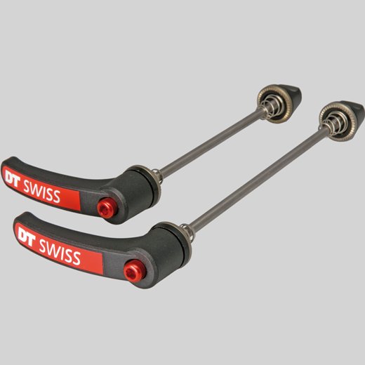

Messagede XCore » Jeu 20 Déc 2007 22:47
sinon il y a les DT Swiss (poids = 82 g la paire vérifié)
Bien pratique et j'aime assez le look

Messagede tango » Jeu 20 Déc 2007 22:49
XCore a écrit:sinon il y a les DT Swiss (poids = 82 g la paire vérifié)
:lol: :lol: :lol: non rien, je ne raconterai pas ma mésaventure avec ça, veut plus en entendre parler :arrow:

Messagede BiBi WET » Ven 21 Déc 2007 06:10
Ben vas-y tout de suite car je suis en train d'en monter en version titane sur mon futur VTT.

Messagede Olibabe » Ven 21 Déc 2007 09:52
Les Tune Skyline SONT des bolt-on, mais le souci c'est qu'ils nécessitent une clé spécifique pour être démontés. Avec des plus classiques, tu dois juste avoir un multi outils et tu peux même te faire dépanner par n'importe qui. Pour les avoir vus en vrai, je trouve aussi les écrous un peu fins et je crains qu'il ne soit pas bien difficile de foirer le filer en serrant fort.
Or, l'intérêt principal d'un bolt-on est justement de serrer assez fort, plus en tout cas qu'avec n'importe quel serrage rapide.
Mais bon, je fais confiance à Proracing qui lui les utilise et je sais que son Spark ne sert pas que dans son showroom. Est-ce que Jeff ne les utilise pas aussi?
Pour ma part, j'ai choisi ce qui me semble un bon compromis: des bolt-on classiques SRP à axe titane. Controltech en fait aussi. C'est light (49g), très solide, pratique (car on les serre avec une bête clé allen) et très rigide. Comme le dit Sylvert, il y a des alternatives encore moins chères: DKT, BBB (69g) ou des trucs qu'on trouve sur ebay (66g) pour environ 10€.
Je l'ai déjà dit, ça me semble la seule alternative crédible aux blocages rapides de référence que sont les Shimano XT/XTR ou Mavic car après essai d'imitations de Tune, de vrais Tune AC16/17 ou encore de FRM, je trouve qu'on sent la différence surtout à l'avant. Avec ma SID c'était flagrant et mettre un bon bolt-on permettait d'améliorer la précision de façon sensible. Avec une fourche bien rigide à faible débattement style Reba en 80mm, je pense que ce sera moins sensible mais quand même...
Reste le cas DT Swiss: je trouve ces blocages vraiment géniaux car ils peuvent populariser le bolt-on pour monsieur tout le monde puisque leur principe est le même. Simplement, au lieu d'avoir une clé allen ou une clé spéciale amovible pour les serrer, ici, l'outil, c'est le levier et il reste incorporé au blocage. Si Tango a eu une mauvaise expérience, c'est surtout parce qu'ils équipaient une paire de roues que je lui ai prêtée sans lui donner la moindre explication ni le moindre mode d'emploi et j'avoue que si on ne t'a pas montré le truc, tu peux hésiter ou mal les monter. Mais sinon, c'est le top du top aussi niveau rigidité!

Messagede paikan » Ven 21 Déc 2007 14:12
Olibabe a écrit:Reste le cas DT Swiss: je trouve ces blocages vraiment géniaux car ils peuvent populariser le bolt-on pour monsieur tout le monde puisque leur principe est le même. Simplement, au lieu d'avoir une clé allen ou une clé spéciale amovible pour les serrer, ici, l'outil, c'est le levier et il reste incorporé au blocage. Si Tango a eu une mauvaise expérience, c'est surtout parce qu'ils équipaient une paire de roues que je lui ai prêtée sans lui donner la moindre explication ni le moindre mode d'emploi et j'avoue que si on ne t'a pas montré le truc, tu peux hésiter ou mal les monter. Mais sinon, c'est le top du top aussi niveau rigidité!
comment tu peux mal monter un serrage rapide??? :shock:
pour ma part, j'ai le DT RWS sur ma roue arriere (certes, en axe de 10), je vois vraiment pas comment on peut mal monter ca.
par contre, si tu serres trop, ca peut rester coincer (j'ai eu le probleme, j'ai du tenir l'ecrou avec des pinces)

Messagede crazymtb » Ven 21 Déc 2007 18:25
trés bien tes serrages wwwfabien ( Extralite Alien 2) , 57 g sur la balance et trés bon serrage ( pas comme mes FRM)... j'en suis super content
je sais que tu leurs reprochais un manque de rigidité mais faut dire que ma proue avant en manque ppas ( fox 100 + roue arch/pro2) , pas besoin d'en rajouter....
57 g c'est quand même trés light pour du serrage rapide ( non bolt-on )..
sinon il y a les PMP en bolt on , pas cher , leger et bien fini
