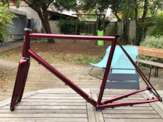

Bonjour à tous,
il y a des évènements importants dans une vie, passer la barre du demi-siècle en est une ... j'ai donc soufllé mes 50 bougies récemment et à cette occasion, assemblé un nouveau vélo :mrgreen:
Commençons par le cahier des charges :idea: Des vélos, j'en ai déjà quelques-uns dont 2 qui roulent régulièrement (j'oublie celui qui est monté à demeure sur le HT) :
> le Titus Solera, freins sur jante, roues à boyaux, mon favori mais limité en termes de taille de pneus (28mm réel grand maximum), ce qui compte tenu de la dégradation progressive des routes, finit par être parfois limitant pour accéder à certains parcours pourtant magnifiques et à l'abri du trafic excessif
> le Leon Larage, freinage à disque, montage tubeless ... je l'utilise sur la route monté en pneus slick de 32 à 35mm, il fait le job sans pour autant être vraiment un vélo de route, forcément diront certains, à raison. A noter que monté de pneus de 40-42mm typé chemins, il devient beaucoup plus amusant à rouler et dès lors que l'on sort du bitume, c'est probablement le vélo le plus amusant que j'ai eu l'occasion d'utiliser, en même temps sécurisant à l'avant et joueur à l'arrière.
L'idée était donc de trouver le juste milieu entre ces deux machines avec les caractéristiques suivantes :
> pouvoir monter un peu plus gros que le Solera, jusqu'à 30-32mm réels
> avoir une géométrie et un comportement dynamiques (le Leon est aussi pataud sur la route qu'il est dynamique sur chemin) ... à savoir en ce qui me concerne une douille de direction assez haute, un angle de tube de selle autour de 73-73,5° (pas si évident sur une grande taille) et un empattement pas trop long.
Quelques autres questions se posaient donc :
> quel type de freinage : vu l'évolution du marché, du 30-32mm en freinage sur jante, c'est plutôt du sur-mesure en freins mid-reach ... donc plutôt freinage à disques
> quel matériau : si j'apprécie le carbone pour certaines utilisations (fourche, cintre, tige de selle, jantes), je n'ai pas passé le cap du cadre et les quelques essais que j'ai pu faire ces dernières années ne m'ont pas convaincu. De surcroît, j'aime avoir des vélos pas comme les autres, alors le carbone grande série, c'est pas mon truc.
> quel groupe : initialement, le projet était de le monter en mécanique ... mais je voulais avoir la possibilité de passer en di2, au cas où.
> autres caractéristiques : pas de durites intégrés, merci ... un minimum de passages internes, c'est franchement plus compliqué quand on fait l'entretien soit même
Et puis critère extrêmement important : l'esthétique :mrgreen:
J'ai donc regardé pendant des mois tous les vélos qui pouvaient répondre à ce cahier des charges : Fairlight, Standert, Surly, etc. sans forcément trouver mon bonheur et puis voilà quelques semaines de celà, je tombe sur une annonce sur Troc-Vélo (quand c'était facile de trouver, ouf !!).

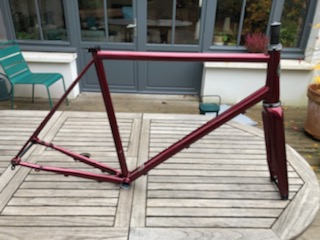

Voici donc le cadre qui sert de base au projet ... un modèle 1465 d'occasion, vendu initialement par 2-11 Cycles et produit à quelques 10 aines d'exemplaires tout au plus :
> cadre acier, base Columbus Spirit pour le triangle et CrMo pour le reste ... tubes fins, montage méca / di2 possible, durite de freins externes
> accepte largement un 30-32mm, et doit même pouvoir monter du 34mm sur route bien propre
> géométrie route, bases courtes, tube de direction conique et JDD Chris King externe 8-) ... ce qui permet une position correcte sans avoir un tube de direction trop long (pas beau) ou trop d'entretoises.
Quelques compromis bien entendu : d'abord le poids du kit cadre, au delà des 2500g avec JDD, collier de serrage etc. et cadre un peu long, donc potence de 100mm requise.
Et voilà la bête ...

Maintenant venons en aux impressions ...
> premiers tours de roues : en même temps surprenants et déroutants, il faut noter que depuis le début du mois de novembre, je n'avais roulé en extérieur que sur le Leon doté de pneus de 32 à 42mm selon les circonstances ... donc confort maximal, rendement minimal !!
Dès les premiers kilomètres, j'ai senti que le vélo était très très réactif à basse vitesse, avec les roues de gravel, en même temps pataud lorsque la vitesse s'élevait. Autant vous dire que je n'étais pas forcément loin de la déception, heureusement la transmission était aux petits oignons, pas un bruit et des passages de vitesse parfaits.
> quelques ajustements : il m'a fallu 2-3 sorties pour m'habituer au comportement de ce vélo, mais surtout pour changer pour des roues pourtant un peu plus lourdes. Si on en perçoit la plus grande inertie, le vélo devient pourtant plus agréable. Est-ce lié à la différence de forme du pneu sur ces jantes (près de 2mm de largeur réelle des pneus).
En tout cas, les pneus (Vittoria Corsa Control en 28mm, montage chambres latex Vittoria) ont un grip assez bluffant, très sécurisant sur les routes d'hiver froides et humides ... combiné au freinage à disque, c'est excellent. Bien sûr, compte tenu de la topographie de la région où j'habite, point de longs freinages appuyés, mais au moins, je n'ai pas besoin d'y penser. Il y a probablement un prix à payer en termes de résistance au roulement, car j'ai l'impression en revanche de rouler avec des velcros.
A noter que ces roues ne sont là que temporairement, ou tout au plus resteront elles des roues d'hiver, puisqu'une autre paire de roues de 38mm équipera ce vélo dans les semaines à venir, probablement montées de Veloflex Evo TLR pour voir. Le gain sur l'ensemble roues / pneus devraient atteindre 350g, de quoi passer sous les 8kg, ce qui est raisonnable vu le poids du cadre :roll:
Comportement routier plus sain avec ces roues alu et l'habitude probablement, toujours très joueur de l'avant à faible vitesse ... plutôt stable à grande vitesse, très sain en descente. J'ai un excellent test pour tous les vélos, une descente rapide en courbe avec un revêtement très ondulé, guidonnage assuré quel que soit le vélo ... bilan : guidonnage léger, mais facile à maîtriser, un bon point.
Côté confort, le cadre fait bien les choses, les haubans et le tube supérieur (je n'ose dire horizontal) assez fins y contribuent certainement, le matériau aussi. La filtration des vibrations est vraiment bonne.
Côté rigidité, c'est là la grosse surprise : le gros tube diagonal, les bases et la tube de direction verrouillent complètement la direction et le boîtier, les sensations au sprint sont tout à fait comparables à mon vieux CAAD4, pour ceux qui connaissent ... genre traverse de chemin de fer, ça ne bouge pas.
De façon un peu plus subjective, la vélo est très agréable dans les grands bouts droits, sur le plat ... plutôt à rythme modéré (jusqu'au FTP), et surtout lorsque la route s'élève, il encourage plutôt à monter au rythme, sans accélérations.
> comparaison : je ne me lancerai pas dans une comparaison avec mon Léon, plutôt typé chemins, mais au bout d'un moment, j'ai en revanche commencé à me dire que ce vélo allait peut-être envoyer au rebut mon autre vélo de route, le Titus Solera, tant les sensations s'amélioraient de jour en jour :?
Pour lever les doutes, j'ai fait le même parcours, même météo, deux jours d'affilé, le premier avec le 1465 et le second avec le Titus (celui-ci pourvu d'un bidon supplémentaire pour gommer la variable poids).
Aucun doute, le Titus que je connais bien puisque je l'ai depuis près de 15 ans et ai parcouru des milliers de km avec, n'est pas prêt d'être détrôné ... malgré un poids roulant identique sur ce test, le Titus semble plus léger, maniable et plus sportif.
Les deux vélos partagent le même groupe DA 11v (di2-hydro sur le 1465, méca-patins sur le Titus), des composants quasi-identiques mais les roues / pneus sont différents (carbone 50mm + Veloflex Raven sur le Titus) mais cela n'explique pas tout. Le Titus dispose d'une sorte "d'élasticité" (désolé, je n'ai pas trouvé mieux, c'est très subjectif) qui encourage à l'accélération permanente, c'est un "pousse au crime" dès que la route s'élève ... à l'opposé, le 1465 est beaucoup plus à l'aise à rythme constant, même élevé, le confort un cran en dessous mais impérial sur le plat.
Le résultat au compteur est sans appel, probablement biaisé évidemment mais qui confirme les différences entre ces deux vélos.
Au passage, pour ceux qui peuvent s'interroger encore sur le sujet (longuement débattu ici et ailleurs ...), repasser en méca quelques sorties permet tout de même de constater la grande qualité du groupe méca Shimano qui n'a pas grand chose à envier à son confrère électronique, notamment sur les changements de pignons ; c'est à l'avant, à mon sens, que le Di2 fait la différence clairement.
En bref, un cadre un peu surprenant au début mais vraiment très plaisant, une fois trouvé mes repères et qui tient la comparaison. C'est clairement un excellent vélo d'endurance, qui me permettra de monter une plus grande variété de pneus, jusqu'à au moins 32mm et de bénéficier d'un freinage performant même sur route mouillée ... et surtout d'envisager de longues sorties tranquilles, sans être tenté en permanence de passer à fond (de mes médiocres capacités, j'entends) comme avec le Titus.
Au final, il m'a fallu le temps de l'adopter mais il répond bien au cahier des charges, à savoir un intermédiaire entre le Léon, qui peut ainsi retourner à sa vocation initiale et le Titus, plus sportif mais limité en taille de pneumatiques ... j'ai hâte de pouvoir l'équiper de roues et surtout de pneus un peu plus performants, pour voir s'il peut se rapprocher du Titus ;)
