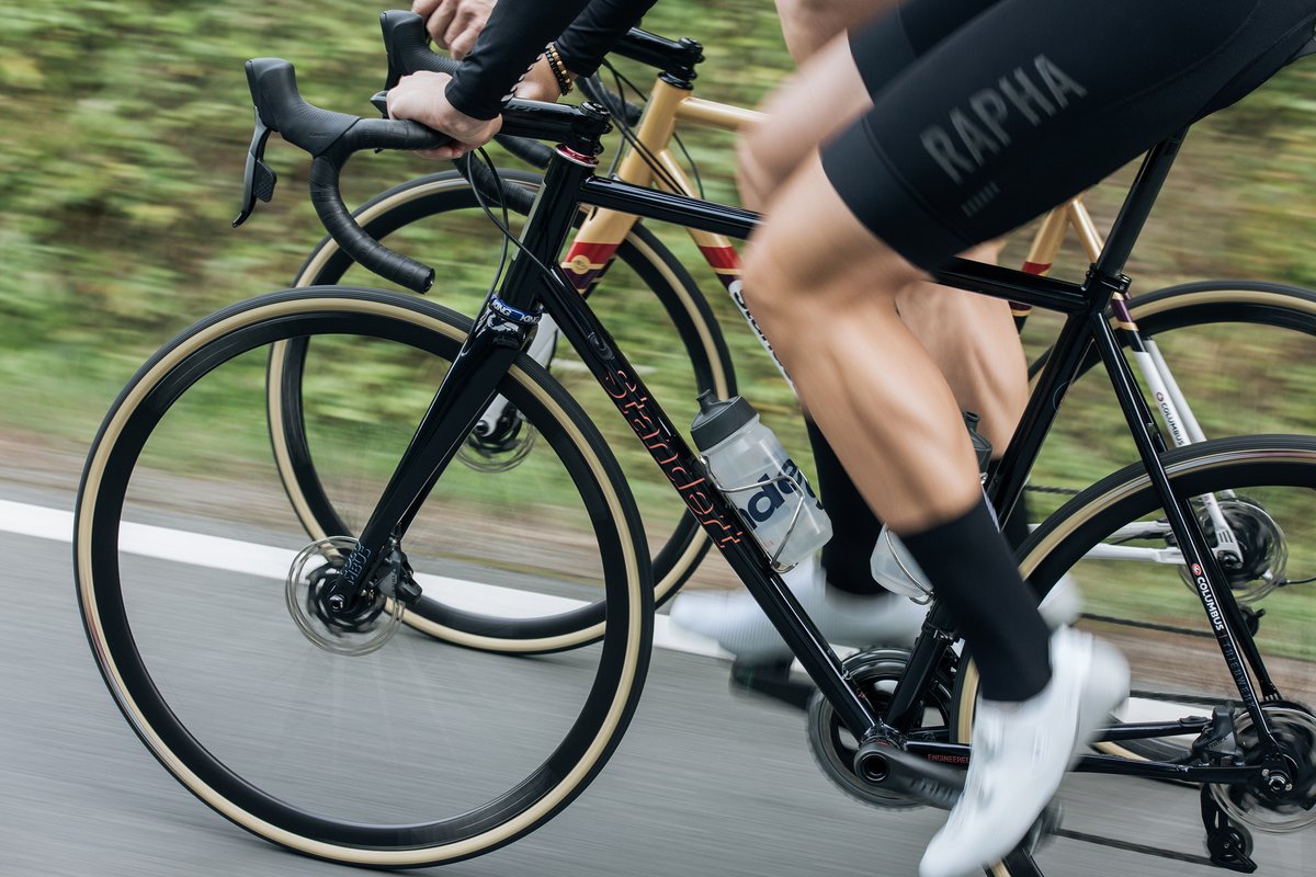

Bonjour à tous,
Je me prépare un projet d'un vélo plus adapté à ma pratique
Actuellement j'ai un Lapierre Xelius en Shimano 105 11v, en 52.36 et 11-30 ou 12-29, je suis plutôt bien dessus et j'aime beaucoup son comportement
En revanche, il y a 2-3 choses à revoir:
-Le freinage, très bon, mais je suis en patins! En fait je voudrais du disque pour une grosse raison: rouler en carbone à pneu pour une raison pratique. Je ne veux pas de carbone pneu et patins
-Les développements: Je ne met quasiment jamais le 52, je roule seul et essentiellement pour me faire plaisir. Le 36 me permet de rouler à 35/38km/h en vélocité, sur le plat en bonne condition c'est déjà très bien, au dessus c'est quand meme une faible part de la sortie.
36/30 c'est bien mais je sais que si je prend du 15% après 80km, il faudra que j'ai la pêche pour monter à mon bon rythme.
Idem en montagne, mon but est aussi de monter les plus beaux cols d'Europe, je suis allé dans les Dolomites il y a 2 ans sans mon vélo (hors de forme), quelle frustration de passer le Stelvio en voiture parce que je n'étais pas en forme pour tirer on 39/29 de l'époque...
Le 46-33 10-36 de Sram me fait vraiment de l'oeil, impossible à dire si ça sera parfait mais c'est moteur dans le projet
Un peu lassé par les carbones hors de prix et qui se ressemble un peu tous maintenant, je suis plus tenté par un acier, particulièrement les Standert, Pfadfinder un peu typé gravel ou le Triebwerk
Je veux pouvoir passé des sections de pneus un peu large mais en restant typé route, à priori 28-30 maxi
Si vous avez des idées de cadre dans ce style esthétique et acier, je suis interessé
En revanche niveau disponibilité, ce n'est pas avant février pour le Triebwerk ou l'été pour le Pfadfinder, la période est dure :mrgreen:
Triebwerk_Disc_in_Harz_By_Savannah_van_der_Niet-070_4e6a144f-b62c-4245-b491-535a8f91e281_1200x1200.jpg
Ce sera un montage bien sur sur base d'un kit cadre équipé petit à petit
J'espere que le projet arrivera au bout(au vu du contexte), parce qu'il y a de belles choses à faire avec

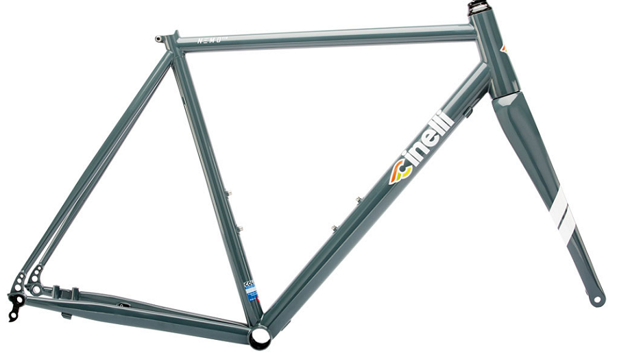

Messagede samuel » Mar 27 Oct 2020 16:50
alexP33 a écrit:Meme si j'ai l'impression que tu cherches un peu plus haut de gamme il y a cinelli et genesis.
Cinelli et Colombus, c'est la même boîte. Et un bon cadre acier disque chez Cinelli comme le Nemo disc coûte 2300 €. Donc on est déjà sur un acier (tubes fabriqués et soudés en Italie) haut de gamme.
On apprend tous les jours... merci. Pour moi cinelli c'était l'ex gloire du velo qui vendait encore via des sites connus (probikeshop, wiggle). J'avais pas en-tête ces modèles et que c'était 100% italien.
