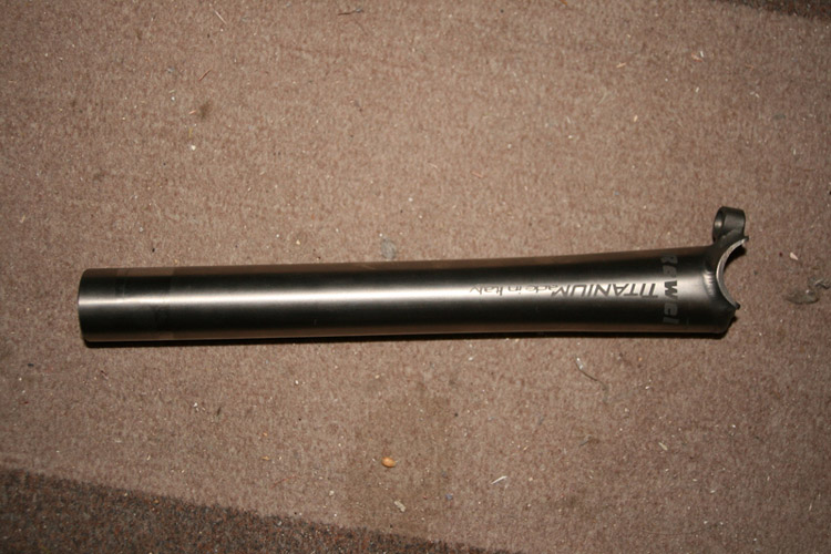

-tds rewel titane long 27cm 207gr

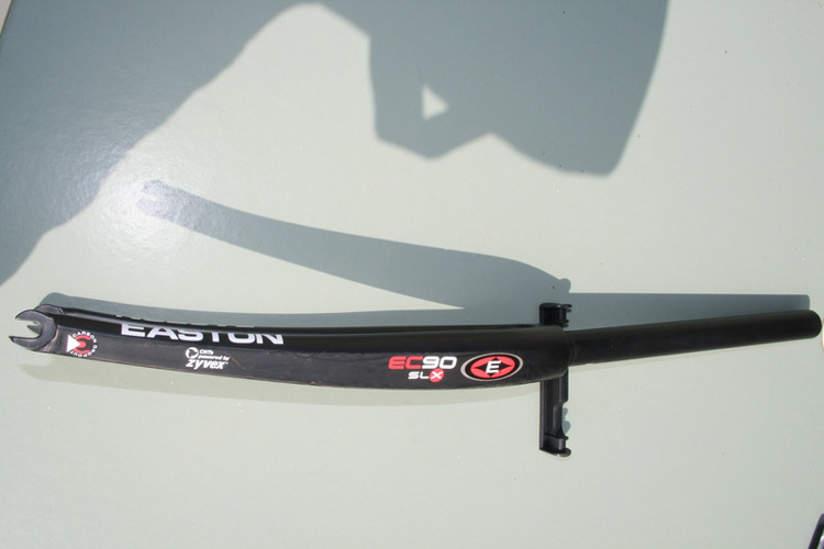

-fourche easton ec90slx 296gr

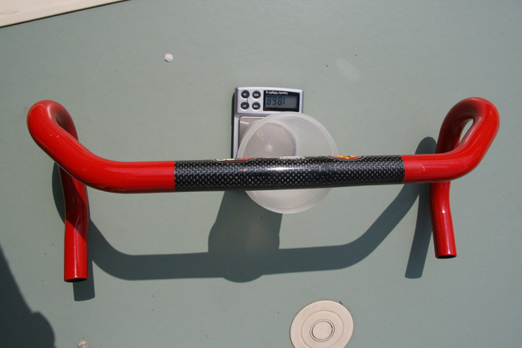

-cintre ec90 40cm 186gr

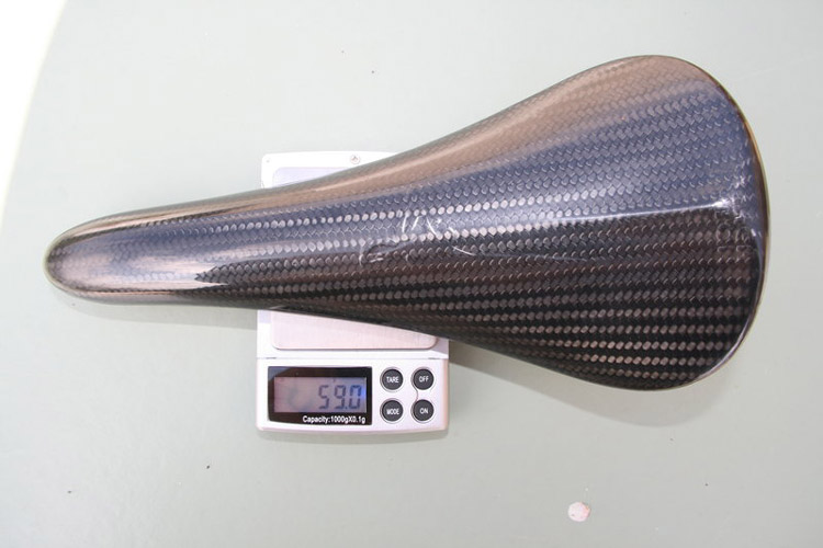

-selle tune concorde mod. vtt 58gr

1/Avant d'acheter la tige de selle, si j'etais a ta place, j'attendrais de recevoir le cadre et valider la position idealement avec une autre tige de selle.....car les tiges de selles sans déport...c'est risqué je trouve

1/ trop tard pour la tige de selle que je voulais absolument pour le côté esthétique notamment.

maintenant, le choix des composants light est volontaire sauf pour la selle tune concorde qui devrait surement, où passer sur le vtt, où être revendu.

Cadre un peu lourd, mais vraiment beau, la finition a l'air vraiment pas du tout. De même, la tige de selle titane Rewel est superbe, excellent choix qui devrait s'accorder parfaitement avec ton cadre.

en tout cas , au vue de ta balance , il est vachement lourd ton cintre :lol: :arrow:

patd a écrit:en tout cas , au vue de ta balance , il est vachement lourd ton cintre :lol: :arrow:
plus sérieusement , existe t' il une version compact de ce modele ?
je n'avais en effet pas vu le poids hallucinant dans cet angle. :lol:
