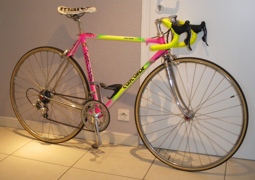

Messagede faber » Jeu 2 Avr 2009 15:53
Voici quelques photos faites cet après midi. Je sais, la guidoline est mal posée (attente de nouveau cintre) et le fil du compteur mal enroulé. Et je sais aussi que les pneus Veloflex rouges ne vont pas non plus... :oops:
D'abord le jdd en question...
Je pense qu'il y a aussi quelque chose à faire au niveau de l'ensemble pédalier+boîtier. Le boîtier fait bien 68mm de large, mais je ne connais pas le standard... :?

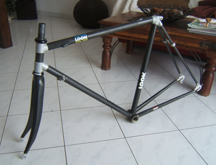

Messagede carbotof » Ven 3 Avr 2009 18:34
:D salut les gars, c'est un poil HS vu le titre du post de faber, mais le look n'est pas celui de l'équipe toshiba ( le toshiba est un kg 96 c'est le cadre du dessous dans la gamme: le kg 66), j'en ai eu un quand ils sont sortis :idea:
:arrow: toupenet, je crois bien que les raccords étaient en alu, ce sont les tubes en carbon qui avaient l'avantage d'être renforcés par la céramique (le tissage du carbon se fesait sur de la céramique, un truc dans le genre...patatrice doit être au parfum de ce genre de choses :idea: ) 8)
