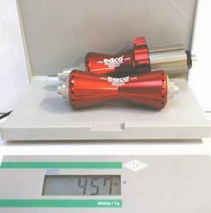

Je vais monter une paire de moyeu EDCO OLYMPIQUE qui "traîne" chez moi pas léger mais y a pire en qualité!!! + rayons DROITS
et en profite pour me faire une paire de roue BOYAU avec les AMBROSIO CRONO F20 incontournables apparrement
Je pense y mettre des DT SWISS REVOLUTION 2-1.5 (moins cher que des SAPIM XRAY et tout aussi léger) cela devrait sortir à 1495 Gr d'après l'outil magique DT SWISS

NB: la photo est celle d'une paire de moyeux, mais la mienne est gris anthracite, encore montée avec des jantes rigida

il superbe ces moyeux edco dommage pour le poids!!!
en plus a trouver ce ne doit pas etre evident!!?

Oui , comme tu le dis très bien "il y a pire" : Ces moyeux ont une qualité de fabriquation au dessus de la moyenne et une fonctionnement style horloge suisse 8) . Mais ils ont aussi un défaut : La géométrie du moyeu arrière n'est pas top et il faut tendre beaucoup coté roue libre pour avoir une tension acceptable (60kg) coté ORL :?
