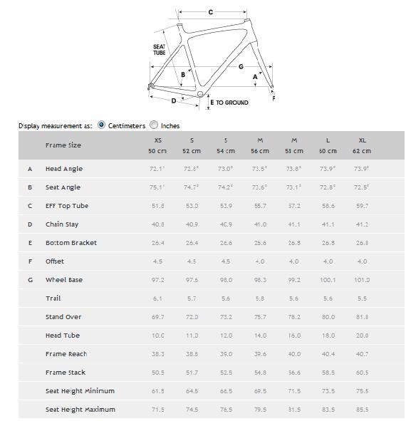

Bonjour, je suis nouveau sur le forum :) . Je me présente, je suis un coureur cycliste de 15ans et j' habite Wauthier Braine ( du coté de Waterloo). Pour 2009 je vais m' acheter un cadre Trek Madone 6.9 Pro, Dura-ace 2009, Bref une petite folie :D . Le seul souci, La Taille.. Pour le moment je possède un Ridley Damocles en taille L (j' ai une potence de 12cm et pas de recul de selle). J' hésite entre deux tailles pour le Madone 6.9 pro. Ou le 56 ou 58.. Pourriez vous m' aider a choisir SVP ?

Image 'Géometrie du Madone 6.9 pro'

Si on s'en réfère au top tube (longueur prise c-to-c à l'horizontal), et sachant que tu as une potence assez longue, il te faudrait un 60 non ?
Ridley L (57) : 58,5 en "effective top tube"
Trek L (60) : 58,6 voire un ML (58 ) avec une tige avec du recul.
Sans compter que le head tube est nettement plus court sur le Madone, quelque soit la taille

Un 58 avec une potence de 110 mm et une tige à recul léger (10 mm environ) te permettra de retrouver tes 3 appuis.
Un 60 serait à la rigueur comparable.
Au vu de la hauteur de douille de ton Ridley, tu as interêt à prendre la gamme performance chez Trek

Pour moi, je devrai prendre le Trek Madone 6.9 Pro ( M - 58 ) avec comme tu le dis rickyfirst une potence de 110mm et un faible recul de selle.

Oui, à un détail près. Je viens de voir que tu as 15 ans... Tu vas donc prendre quelques centimètres dans l'année. Il me semble donc que c'est un paramètre non négligeable. Tu souhaites faire plusieurs saisons avec ?

Je mesure 1m84 pour mon age. Cette année j' ai pris 2cm.. Je souhaite faire 2 saisons avec.

Donc le Madone 6.9 pro en taille 58 est celui qui se rapproche le plus de mon ridley damocles ?

Quel est la hauteur de douille de direction de tn ridley

La hauteur est de 20.5 ( head tube ) et le Madone 6.9 pro en 58 a 16cm..

Je suis la remarque de Rickyfirst, Tu trouveras une position plus proche de ton Ridley avec un madone 6.9 "non pro" dont la douille fait 19,5 en 58.
Sinon, tu auras une position très agressive sur l'avant qui ne pourra qu'être accentué par ta croissance d'adolescent :wink:
D'un autre côté, de 15 à 19 ans, j'ai roulé sur des Sunn avec un cintre 15com plus bas que la selle :lol:
C'est aussi une question de feeling... Le mieux, c'est d'essayer sur un vélo de démo.
