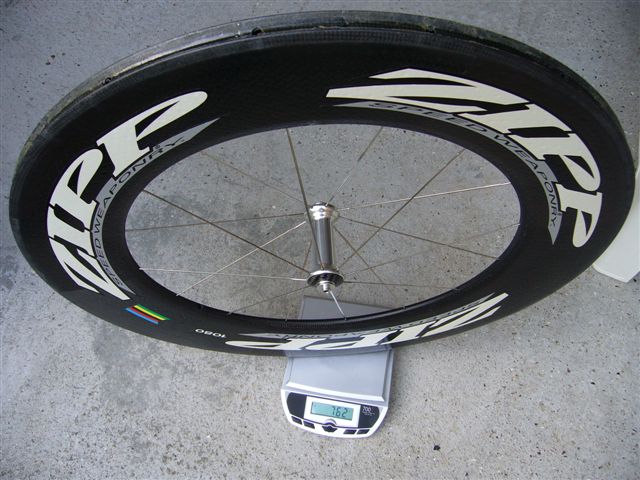

Messagede le marin » Ven 26 Sep 2008 13:22
J'ai eu cette paire de roues à retendre il y a quelques jours et effectivement la solidité des jantes n'a rien à voir avec celles des années passées .
rickyfirst a écrit:Si je ne m'abuse, les renforst sont prévus pour les impacts non ?
C'est renforcé au niveau des trous de rayon aussi

Messagede le marin » Ven 26 Sep 2008 15:51
nicob a écrit:moi j'ai une tete de rayon qui a pété sur mes 202 modèle 2008 sans raison : en sortie de récupération !
rien d'autre !
Si c'est un montage usine de la même qualité que celui des roues photographiées plus haut alors c'est normal :twisted: : Les tensions sont complètement en vrac avec plus de 40 kg de différence sur les rayons de la roue avant et 60 kg sur ceux de la roue arrière coté RL :roll: . Il y a des rayons qui ont alors des tensions beaucoup trop fortes et en plus ils sont très sollicités puisque ce sont les plus tendus :idea: . Pour bien faire , il faudrait controler et reprendre les tensions des ZIPP avant de rouler avec :!:

Messagede xcal64 » Dim 12 Oct 2008 20:19
Les dernières jantes Zipp sont très bonnes en effet. En revanche, elles ont pris un sérieux embonpoint.
Jantes 285 (44mm - roues 303) décembre 2006: 305g.
Jantes 285 (44mm - roues 303) Juin 2007: 325g.
Jantes 285 (44mm - roues 303) Juin 2008: 365g.
Je ne sais pas d'ou tu tiens ces poids, moi j'ai vu sur le site dagg, que le poids des jantes des derniers modèles était de 290grs?
bike? what else!
xcal64
Messages: 539
Inscription: Dim 12 Aoû 2007 20:08
Localisation: pyrénées atlantiques
Messagede Pat2A » Dim 12 Oct 2008 20:30
xcal64 a écrit:Les dernières jantes Zipp sont très bonnes en effet. En revanche, elles ont pris un sérieux embonpoint.
Et sur le site Zipp elles sont annoncées à 346g...
