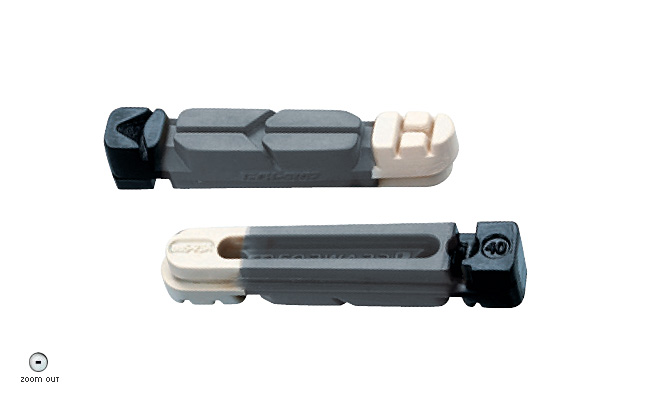

Messagede fred33 » Mer 28 Jan 2009 16:39
hello,
je suis à la recherche de patins pour jante alu car les patins kcnc, je les trouve dangereux :roll: :roll:
quelqu'un aurait-il testé les BBB tri composants ????
fred33
Messages: 966
Localisation: PESSAC (33)
Messagede ERIK » Mer 28 Jan 2009 16:56
Vraiment space leur dessin en structure........ :shock:
ERIK
Messages: 2238
Localisation: 66
