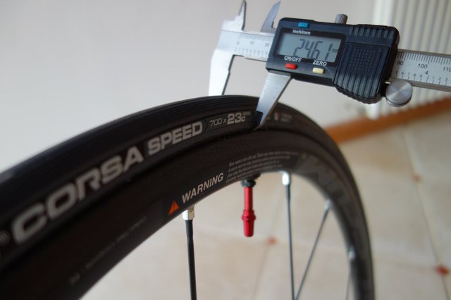

Petit retour sur le montage du Graphène en Tubeless:
Montage du pneu sur la jante relativement facile sans minutes (j'en utilise jamais).
Par contre j'ai un peu galéré à le faire "prendre sur la jante", mon petit compresseur n'avait pas assez de débit pour y arriver, j'ai dû utiliser le gros compresseur à vis de mon boulot. En comparaison, le Pro One avait clipsé du premier coup...
Coté largeur de ballon, voilà ce que ça donne à 7.5 kg sur mes Fulcrum:
Toujours pour comparer, le Pro One 23 est à 25.5
Y'a plus qu' à essayer ça... ;)

Bonne idée les flancs noirs en tout cas : moins classe, mais beaucoup moins salissant également.
albator83
Messages: 3888
Localisation: Fontaine (38)
Re: pneu tubeless
Messagede jupiter » Sam 14 Mai 2016 01:44
albator83 a écrit:Bonne idée les flancs noirs en tout cas : moins classe, mais beaucoup moins salissant également.
Les flancs ne sont pas noirs mais gris! Pour qu'ils ne détonent pas, montés sur leurs roues carbone Vittoria Qurano.
Encore un qui n'arrive pas à respecter les dimensions de ses pneumatiques et bonne nouvelle pour ceux qui veulent l'acheter, ils ne sont plus qu'à 52 roros chez Mantel: https://www.mantel.com/fr/pneu-vittoria-corsa-speed-g-tubeless

Je pense que n'importe quel pneu en 23 taille plus gros sur une jante large récente (Shamal, Ryde...).
J'ai observé ça chez Schwalbe et Conti, systématiquement.

Côté "ballon", j'ai fini par sortir le pied à coulisse, et je suis à 25,7-25,8mm sur la Ryde pour un Pro One 23. Normal vu la largeur de jante.
Et pour finir, sur la perte de pression au montage, le pneu est beaucoup moins responsable que la jante, dont le manchon n'était pas étanche : c'est le préventif qui l'a étanchéifié.
