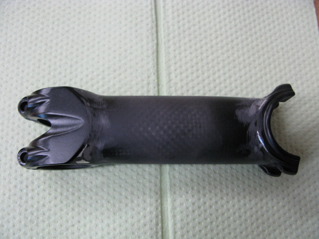

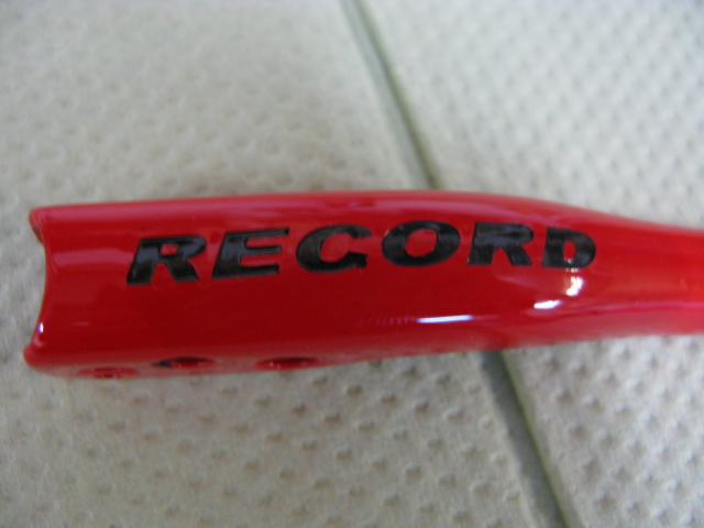

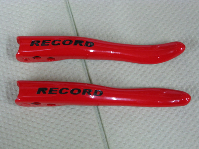

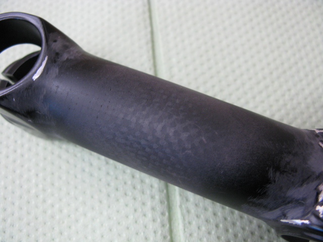

Voici quelques essais sur du matériel ayant subit des dégats à la suite d'une chute.Les manettes de freins très abimées,donc ponçage,peinture et vernis.On verra ce que cela donnera lorsqu'elles seront montées sur la bécane.
La potence a été sablée peinte et recouverte d'une feuille de carbone,poncée,le travail n'est pas fini,normalement la semaine prochaine.Je ferai là aussi quelques photos de la potence terminée.
[img]

[quote="MIMI 25"]Voici quelques essais sur du matériel ayant subit des dégats à la suite d'une chute.Les manettes de freins très abimées,donc ponçage,peinture et vernis.On verra ce que cela donnera lorsqu'elles seront montées sur la bécane.

La potence devrait-être terminée ce week-end ainsi que les manettes remontées sur les poignées.
