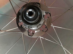

j'ai une question pour les monteurs de roues. Si vous pouviez me renseigner, vous m'enlèveriez une épine du pied ! :oops:
J'ai une roue Velomax en 650 avec moyeux Vélomax R3 Je souhaite l'équiper d'une cassette 11 V CAMPA. J'ai essayer de mettre la cassette 11 V. Le corps de roue libre se bloque, l'arrière de la cassette frotte sur le moyeu. En ajoutant une rondelle derrière la cassette. Je n'ai plus ce problème mais par contre je n'arrive pas à serrer l'écrou de cassette. Savez-vous si le corps de roue libre de ce moyeu est compatible 11V ?
Est-il possible que ce soit la cassette qui pose problème ?
merci pour votre réponse :idea:

Normalement le CRL est identique en Campa 9-10-11 et 12 vitesses

Merci pour la rapidité de la réponse. En regardant sur le manuel technique campa en page 31 j'ai vu que la cassette 11V fait 40,2 alors que la cassette 10V fait 40 +/- 0,1. Ca voudrait dire qu'au plus il y a 2 dixième de millimètre de différence. Je ne comprends pas qu'avec si peu de différence la cassette 11V, une fois serrée se bloque contre le moyeu.
Je dois vérifier ce soir si je n'ai pas fait une erreur en mettant les rondelles de denture. Il ya un ordre semble-t-il. Je n'avais pas fait attention à ce paramètre... :|

ah bah oui il y a un ordre, sinon ça te fait bizarre quand tu changes de vitesse ... Ou alors c'est moi qui ne comprends pas ce que tu veux dire.

Je pense qu'il parle des rondelles inter-pignons. Je ne suis pas en Campa mais j'imagine mal qu'il y ait des rondelles de différentes épaisseurs
