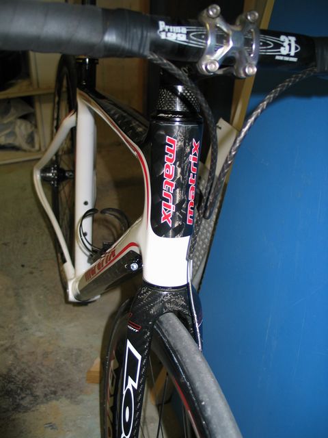

probléme de jeu entre la tête de fourche et la douille de direction , il a fallu que j'usine une bague en alu que j'ai peint en noir malgré un roulement bas de 45/36 pour rattraper le jour qui reste.
Tu peux l'apercevoir sur cette photo.
c'est galére a faire mais c'est la seule solution que j'ai trouvé , si tu trouve comment faire pour ne plus avoir ce put**** de jeu , je suis preneur ;)

tu peut expliquer un peut mieux car je vois pas trop ou tu a mis ta bague?
Comment tu l'a fabriqué?
En faite j'ai jamais rien compris a cette histoire de roulements.
:oops:
Quelqu'un peut t'il m'expliquer.
Guest76
Messages: 207
Inscription: Mar 11 Nov 2008 14:19
Localisation: Paris
Messagede rebelbiker » Lun 19 Jan 2009 23:40
Rien ne vaut une photo pour mieux comprendre ,si bein entendu tu parles du même probléme que moi.

Messagede rebelbiker » Lun 19 Jan 2009 23:45
Guest76 a écrit:A ok je vois mieux merci. :D
Mais elle serre a quoi? a réduire le diamètre?
non elle sert juste a remplir le vide qu'il y a entre les deux , c'est juste estetique.

Messagede rebelbiker » Mar 20 Jan 2009 00:22
Non je te rassure je n'ai pas mis la partie basse du jeu de direction d'origine :D j'ai mis le roulement directement sur le cone carbone et on dirais que le roulement ne rentre pas suffisament dans la douille donc j'ai usiné cette bague pour combler le jeu , mais même sans rien il n'y a aucune incidence a rouler comme ça ;)
