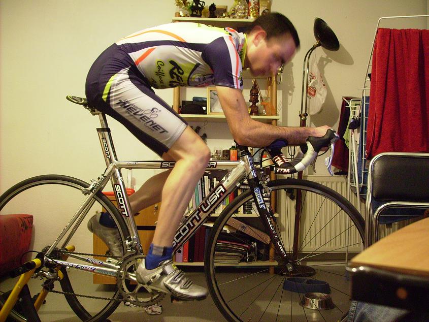

Nouveau chgt! Un collègue m'a prêté son vélo de chrono
Svp pouvez vous me donner des conseils quant à la position!
Il me reste 5 jours pr bien faire :lol:
Voila dc qques photos
ps: mon collègue m'a prposé de me vendre son vélo (sans les roues)! Pr les connaisseurs pouvez vous me dire combien vaut il le coup d'acheter cet engin (équipé ultegra et dura ace 9v pr les poignés et cintre ITM alu)
Merci d'avance

Messagede timtri13 » Dim 14 Juin 2009 22:19
salut :D
tout depend de ta souplesse mais a voir si tu ne peux pas enlever les bagues sous la potence et par la meme occasion mettre une potence plus courte :wink: mais comme je dit a voir pour ta souplesse lombaire et toi comment tu te sent ainsi posé :?: :wink:

Messagede Morgan » Dim 14 Juin 2009 22:24
Oui tu as raison! Je verrais tt cela si je l'achète mais pr le contre la montre de dimanche je me vois mal être plus bas :oops: ! C'est une découverte pr moi une telle position :lol:
Sinon pensez vous qu'il soit à ma taille et que la position est "correcte"

Messagede hugo » Lun 15 Juin 2009 09:28
Par contre ce cintre est bof parce que tu te retrouves avec les appuis au mieu à mi-bras quasiment

Messagede Morgan » Lun 15 Juin 2009 09:37
Oui c'est vrai qu'il faudrait qu'ils arrivent près du coude mais pas possible avec ce cintre :?

Messagede Morgan » Lun 15 Juin 2009 09:39
Il y a tt de même possibilité de tirer les prolongateurs mais cela risque d'être trop long non?

Messagede Morgan » Lun 15 Juin 2009 11:48
Et comment font les mecs qui ont un long tronc et un grand cadre?
Je ne pense pas que cette mesure soit réel :?
Pr les 5cm entre axe pédalier et bec de selle, cela est vérifié en FFC pr une course pimpim 3ème caté :lol:
ps: petit test ce matin! INCROYABLE je gagne 2 a 3km/h sur la portion plane que j'ai l'habitude de faire
Par contre plus dur à relancer
J'ai ravancé ma selle mais aussi les repose bras :? ! Sinon je tape trop les genoux dessus quand je suis en danseuse
Déjà là je fais bcp de bec de selle (il m'arrive même de taper le genoux contre la potence :? ) et je me tape un peu les genoux lors des relances si je ne fais pas attention
Cela est-il normal? Est-ce un coup de pédale spécial à prendre?
Merci d'avance

Messagede Morgan » Lun 15 Juin 2009 15:52
Benj ne fais pas ton pimpim! Cette longueur est très certainement prise selon une ligne imaginaire horizontale et non en suivant le tube diagonal du cadre! Tu verras ca ira tt de suite mieux;-)! Sinon que me conseille tu d ameliorer pr ne pas "exploser"

Messagede lpikachu58 » Lun 15 Juin 2009 16:06
Morgan a écrit:Benj ne fais pas ton pimpim! Cette longueur est très certainement prise selon une ligne imaginaire horizontale et non en suivant le tube diagonal du cadre! Tu verras ca ira tt de suite mieux;-)! Sinon que me conseille tu d ameliorer pr ne pas "exploser"
Dans un premier temps, je te trouve à peine assez haut et reculer.
Ensuite je mettrais les prolongateur dans l'axe pas ecarter sur les cotés.
Puis j'enleverrais la bague sous la potence et peut être jusqu'à 2cm en moins sur la potence!!!

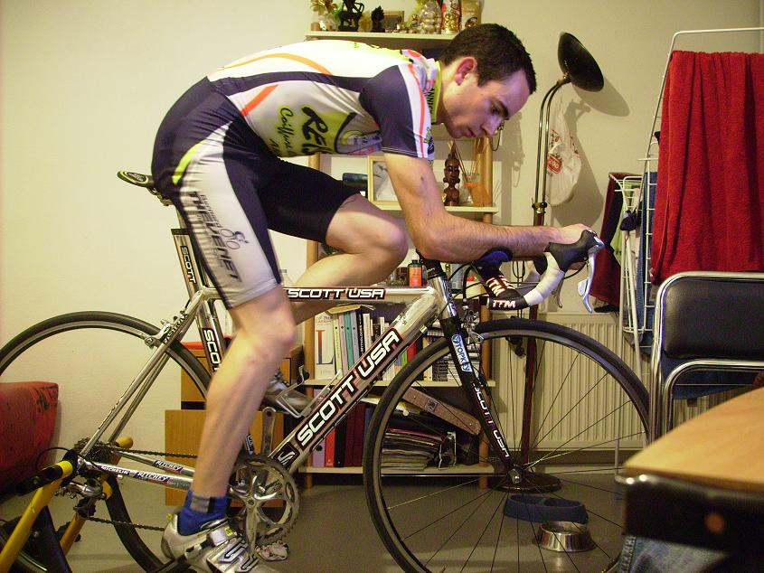

Messagede Morgan » Mar 16 Juin 2009 23:14
Merci bcp pr votre aide
Aujourd'hui j'ai pofiné la position selon vos conseils (selle un peu plus haute, prolongateur droit et non excentré,...)
Pouvez vous me dire si cela est mieux?
(Promis je vous embête plus après :oops: :lol: )
Merci encore
