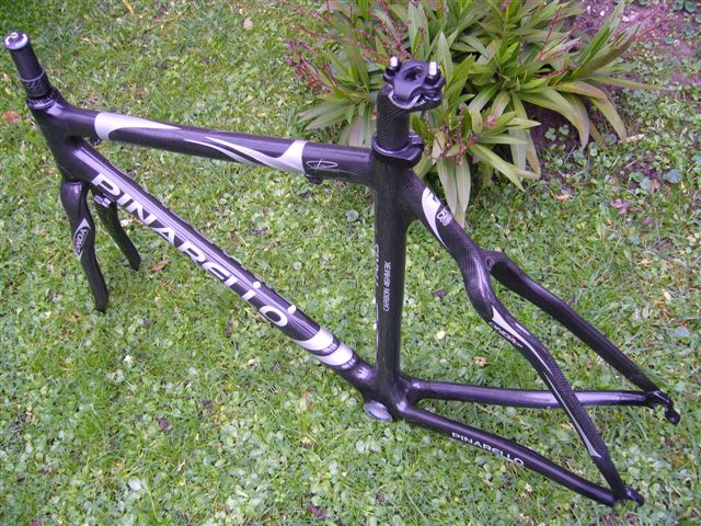

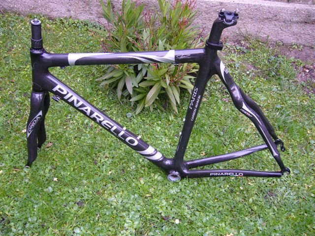

Messagede le marin » Mar 2 Déc 2008 16:39
attack a écrit:et effectivement il faut que je fasse vivre ce post
je vais tout d'abord demander a ceux dont j'ai réparé les cadres s'ils m'autorisent a mettre les photos de leurs cadres
Pour ce qui est du mien , c'est déjà fait ; mais si tu as d'autres photos il n'y a aucun problème :wink: Pour info , le cadre est chez le peintre pour des retouches de gris et il sera fait samedi . Donc photos samedi prochain :)

Messagede le marin » Sam 6 Déc 2008 19:11
fdR pour longtemps .....
le marin
Messages: 1716
Localisation: LE HAVRE
Messagede attack » Sam 6 Déc 2008 19:28
Joli !!! :wink:

Messagede ptitboubi » Sam 6 Déc 2008 19:30
Tellement joli qu'on voit même pas où est la réparation !!!

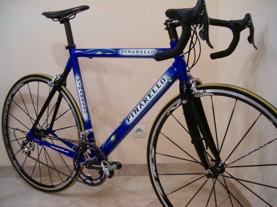

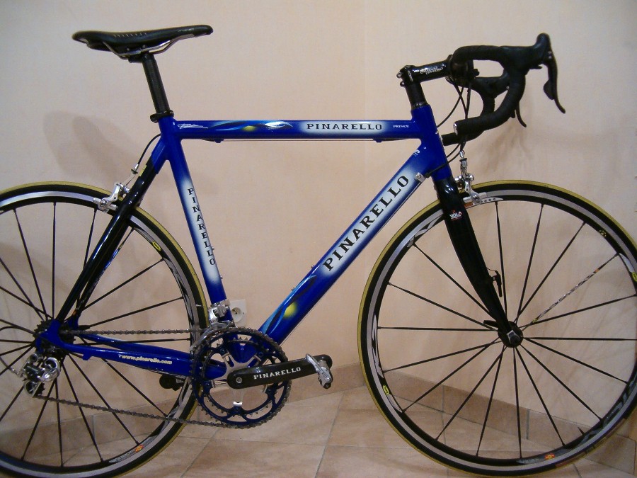

Messagede Isaac026 » Dim 14 Déc 2008 11:30
C'est quoi comme couleur de vernis, le marin, que tu as mis sur ton Pinarelllo, car à voir sur la photo, cela resemble à un vernis violet, ou est ce que c'est le rendu de la photo avec la lumiere qui donne cet aspect la :?:
En tout cas, il est tres classe, et la tu es sur qu'il est unique.

Messagede le marin » Dim 14 Déc 2008 18:55
Isaac026 a écrit: C'est quoi comme couleur de vernis, le marin, que tu as mis sur ton Pinarelllo, car à voir sur la photo, cela ressemble à un vernis violet, ou est ce que c'est le rendu de la photo avec la lumiere qui donne cet aspect la :?:
Le vernis est celui d'origine et effectivement les reflets violets sont le fait du rendu de la photo avec la lumière : La preuve en image :arrow:
Entre les deux photos , seul les parties repeintent ont été revernies et le mur derrière parait plus violet lui aussi :?
Isaac026 a écrit: En tout cas, il est tres classe, et la tu es sur qu'il est unique.
Merci pour le compliment :wink:
