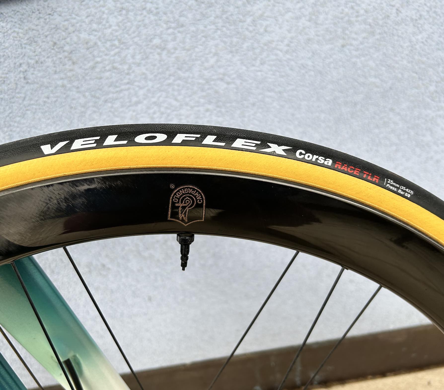

Messagede JulienCampa » Mar 25 Avr 2023 12:32
ALORS LES JEUNES !!!! ÇA VOUS FAIT PAS BANDER ?????? :mrgreen: :mrgreen: :mrgreen: :mrgreen: :mrgreen: :mrgreen: :mrgreen: :mrgreen: :mrgreen: 8-) 8-) 8-) 8-) 8-) 8-) 8-) 8-) 8-)
ÇA VA SIFFLER ... ET IL Y À DU KOM QUI VA TOMBER !!!! LES SERVEURS STRAVA VONT PLANTER !!! :lol: :lol: :lol: :lol:
Montage sans aucune difficulté sur les WTO Ultra : le pneu glisse plus facilement sur la jante lors du montage des tringle (toujours avec eau+liquide vaisselle) et lors du claquage : peut-être la finition HULC LUX qui rend la jante plus lisse ?
Bref, claquage et étanche du 1er coup... RAS.
Hâte d'essayer ....
Sinon, pour démonter les Veloflex CAA avec une chambre butyl : bon courage !! La chambre était collé au pneu :roll: :!:

Messagede Didier_B » Mar 25 Avr 2023 16:11
Et le talc qu'est-ce que tu en as fait ?
C'est une erreur de montage !

Messagede JulienCampa » Mar 25 Avr 2023 19:17
Didier_B a écrit:Et le talc qu'est-ce que tu en as fait ?
c'est pas moi qui avait monté la première monte de pneu .... mais oui c'est une erreur je te l'accorde ....

Re: pneu tubeless
Messagede albator83 » Mar 25 Avr 2023 22:21
C'est joli... mais le lettrage n'est pas parfaitement centré avec la valve :-D (nan je déconne, fais-toi plaisir avec ce bel ensemble).
