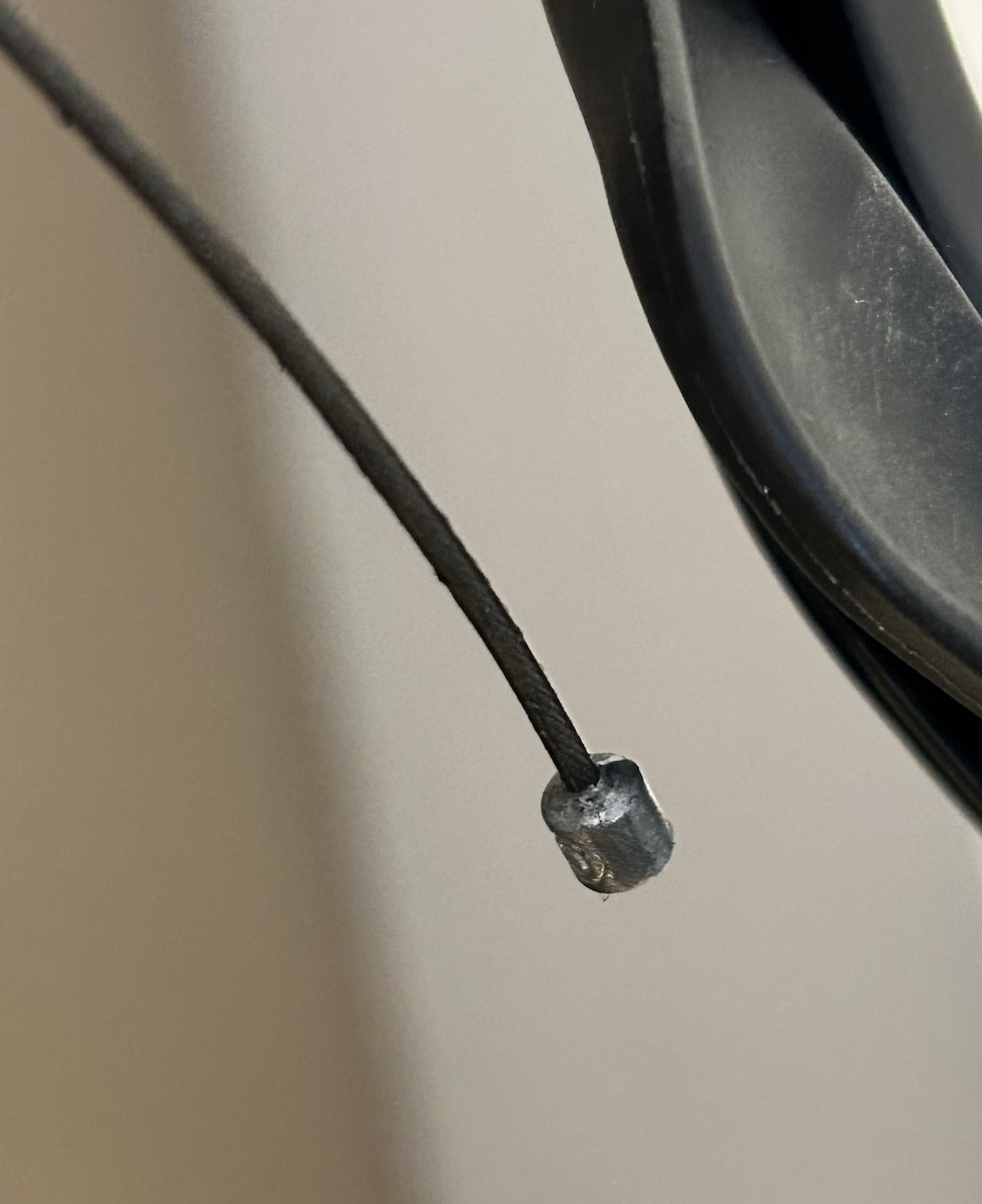

Messagede JulienCampa » Dim 25 Fév 2024 16:19
je voulais remplacer mon câble de DER AR pour avoir un meilleur shirting et pensant que mon pb de bruit et d'imprécision de passage des vitesses viendrait de là...
en fait, non.... en fait la vis de fixation du DER s'était un peu dévissé et ne tenait pas bien le câble (pas vérifié depuis un cet été... donc ma faute...)
Et voici la tête du câble après 21100 km et des milliers de changement de vitesses depuis Mars 2023.... et j'utilise beaucoup (50% du temps) le multishifting surtout pour monter 2-3 pignons d'un coup....
Ceci confirme mon choix de ne pas passer en wireless ou EPS... le mécanique on peut tjrs le dépanner... l'électronique, qd ça merde, on reste à la maison.
