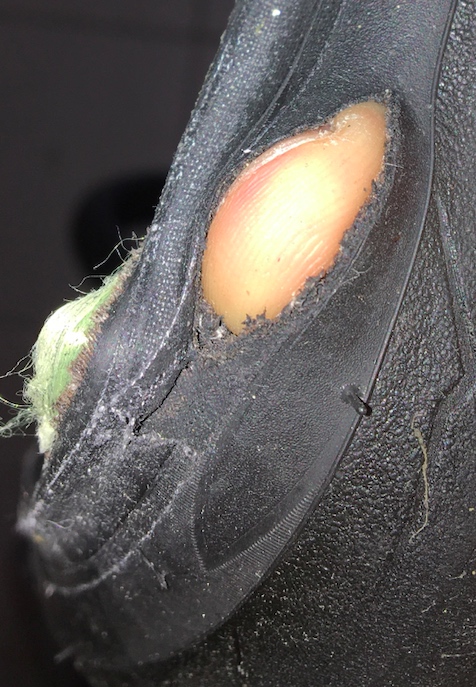

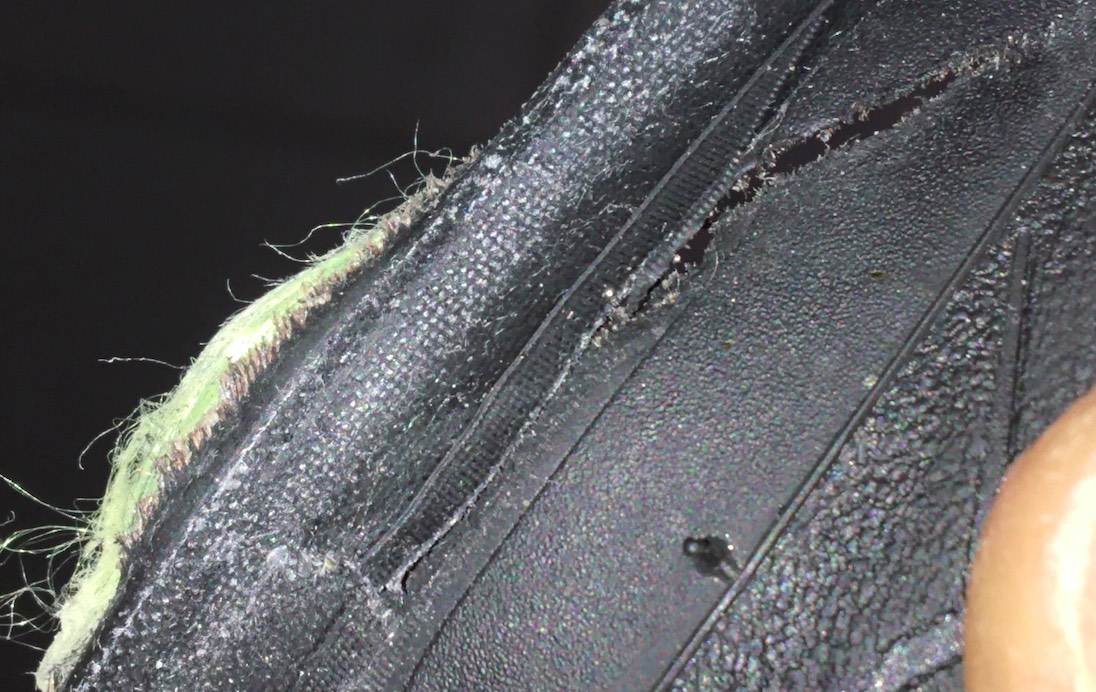

Quelques photos du pneu :

Tout les tubeless que je monte, je dois les dégonfler pour mettre le préventif ... donc forcément, je contrôle s'ils restent en place.
Avec ce genre de crevaison que j'ai eu : un silex qui a certainement entaillé le pneu suffisamment pour abîmer la structure, avec la pression, ça pête.

heu si la roue et/ou le cadre se déforme à cause des freinages, c'est que c'est du très mauvais matériel.
Si tu dois retoucher ton patin à chaque fin de descente ... :roll: :roll: :roll: ...je sais pas comment tu visses tes portes patins ...

J'y ai pensé également (usure du patin, qui laisse un peu de matière sur le haut, et qui frotte le pneu à chaque freinage, mais j'ai vérifié (j'étais sûr de moi mais avant d'incriminer le matériel je vérifie, trop facile de dire "conti c'est pourri").
Comme j'ai plusieurs paires de roues, de largeurs différentes et de matières différentes, je reprends le réglage à chaque changement, ça fait partie de la routine. En l'occurrence là c'est bien réglé, un millimètre ou 2 en dessous du bord du crochet, et pas d'usure irrégulière du patin qui aurait été révélatrice d'un mauvais réglage.
De plus, la "déchirure" est vraiment au niveau de la tringle, donc dans une zone qui n'est pas exposée.
Enfin, pneu de 25 sur une jante large, il ne déborde pas assez pour frotter un pneu avant de frotter la jante (sauf à être extrêmement mal réglé).
Bref, merci pour la suggestion (et pour le rappel : quand on change de jante carbone <-> alu, il faut changer les patins et vérifier le tout)

heu.... je crois que la coupure franche est quand même bien visible sur le flanc et que la déchirure niveau tringle est dû à l'éclatement et non à la coupure....
Cette histoire de patin qui lèche le pneu, j'y crois pas une seule seconde. Surtout que ce sont des 24mm et que même avec les 26mm je n'ai jamais eu le patin toucher le pneu... :roll:

Messagede JulienCampa » Sam 28 Aoû 2021 19:15
Merci pour ton retour.
Vu la tête du Roadlite, c'est pas étonnant que ça soit une savonnette .... il serait plus typé pour des sorties chaude à 40°C... :mrgreen:
Par contre, les autres ont l'air vraiment différent au niveau de la gomme ...
