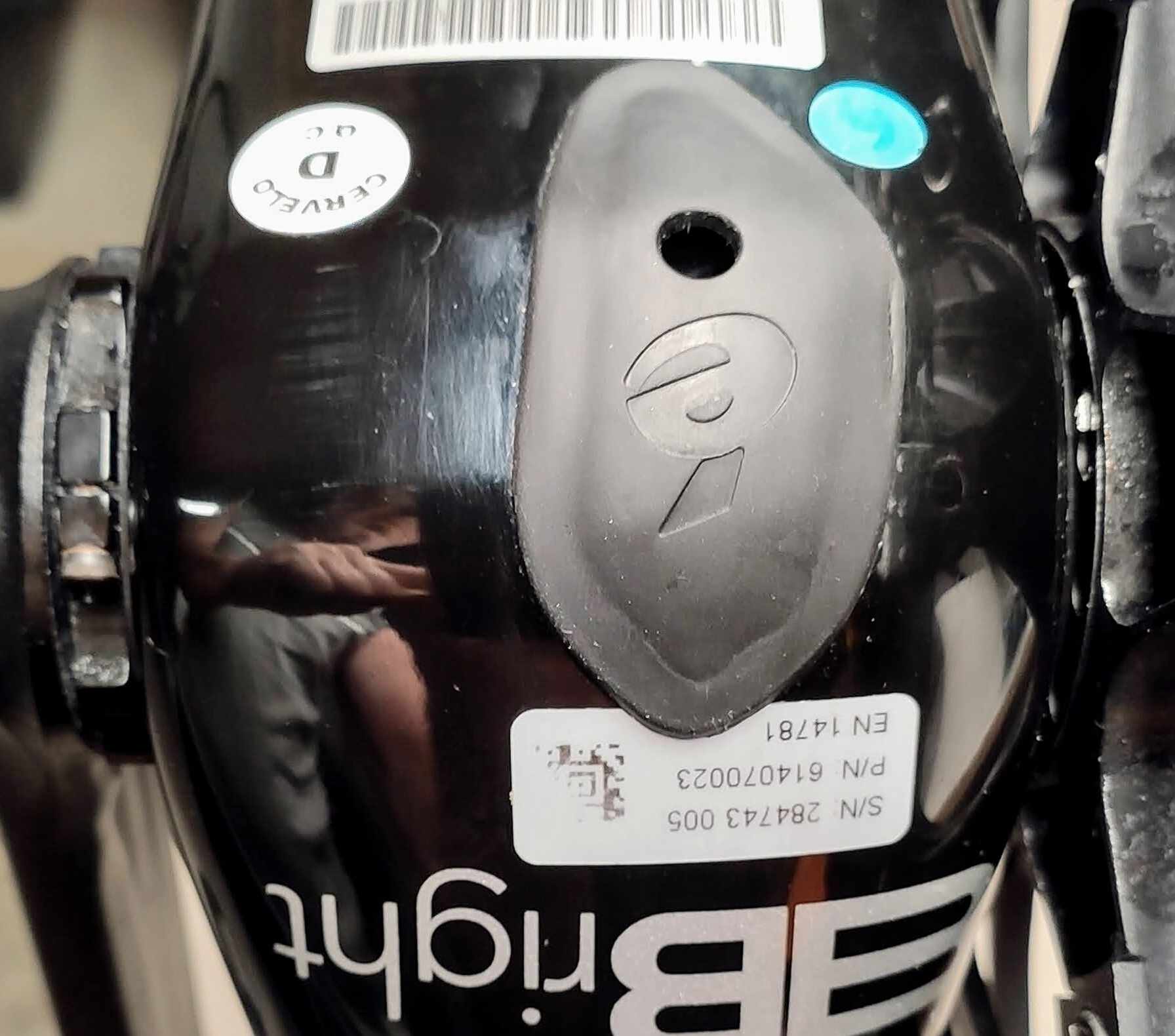

Craquements boitier de pédalier Rotor BBRight
Messagede rmanf30 » Dim 5 Sep 2021 17:04
Bonjour à tous,
J'ai acheté il y a de cela deux mois, un superbe "Cervelo R3" d'occasion.
Je ne connais pas exactement l'année du modèle, mai je pense qu'il agit d'un modèle 2015.
Ce vélo est dans un superbe état (moins de 1000 kms effectués par le propriétaire précédent), mais j'ai des craquements au niveau du boitier de pédalier (Pressfit BBRight Rotor) dont je ne parviens pas à me défaire.
La dernière opération réalisée par mon vélociste et le démontage / remontage de ce boitier en enduisant de graisse pour carbone la partie interne du cadre là ou s'incère le boitier.
Suite à cette opération le craquement est encore plus important, auriez-vous une idée pour résoudre ce problème ?
Merci par avance pour votre aide.

Messagede cmqm » Dim 5 Sep 2021 20:20
il faut demonter l'etoile du pedalier l a graisser et la remonter

Messagede LewOlive » Lun 6 Sep 2021 12:22
cmqm a écrit:il faut demonter l'etoile du pedalier l a graisser et la remonter
+1 C'est la 1ère des choses à faire. Les pédaliers de cette génération ont une étoile vissée. Avec le temps et les kilomètres, j'ai observé des dévissages (3 ans ou 20000km en moyenne). ça n'est pas qu'une question de distance, je pense que les effets thermiques peuvent altérer le serrage initial, et de toute façon ça n'est pas un vrai problème puisqu'il faut simplement revisser l'écrou de l'étoile.
Si ça n'est pas ça, tu peux étudier la piste du boitier et le remplacer par un UBB. Ce dernier fonctionne comme un BSA, de sorte que l'alignement des roulements est bon, et qu'il n'y a pas de problème de billes comprimées (problème de tolérance chez cervélo sur ces modèles).
Je te conseille de garder ce pédalier qui est excellent (on ne fait pas vraiment mieux en usinage aujourd'hui), c'est un produit conçu pour durer. La gamme 2021 a surtout pour objectif d'offrir une expérience de modularité: faire évoluer son pédalier au gré de ses besoin, même si techniquement la gamme alu 2021 est très proche de la gamme alu 2013. Les raisons de changer seraient surtout pour les gros rouleurs (les nouveaux plateaux sont moins chers), le besoin d'un capteur de puissance, ou craquer pour les manivelles carbone qui, elles, sont vraiment au dessus de la gamme alu (100g gagné).

Messagede rmanf30 » Lun 6 Sep 2021 12:57
Merci beaucoup pour l'intérêt que tu porte à mon soucis,
Je bricole beaucoup sur mes vélos et j'ai déjà exploité pas mal de pistes (j'aurais du le préciser dans mon message précédent).
En utilisant les graisses spécifiques et une clé dynamo, je me suis déjà occupé de tout ce qui peu craquer sur le vélo (direction, potence, selle, Tige de selle, porte bidon, pate de dérailleur, serrage de roues, etc ...). Cotés pédalier : les pédales, les manivelles, les plateaux, les cheminées, l'étoile (avec l'outil spécifique).
Mais le boitier, je ne suis pour le moment pas équipé, c'est pour cela que je l'ai emmené chez un vélociste.
Je vais me documenter pour comprendre de quoi tu me parle (boitier UBB), je vais suivre ton conseil et garder le pédalier que je trouve superbe.
C'est celui-ci ? https://www.velo-perso.com/fr/boitiers-rotor-et-cyclingceramic/1868-boitier-rotor-ubb-4630-pour-cadres-bbright-pf30-et-bb386evo.html

Messagede don sergio » Lun 6 Sep 2021 13:57
J'ai aussi un R3 de 2015 et avais également des soucis de craquement au niveau pédalier; depuis que j'ai installé un UBB, plus de bruit ;)
C'est celui-ci:

Messagede rmanf30 » Lun 6 Sep 2021 14:33
Merci pour ton témoignage rassurant, mais un point m'intrigue.
Le cadre du R3 est un BBRight, donc avec un emplacement de boitier plus large et décalé cotés pédale gauche.
Le boitier que tu me présente en photo possède une partie (type écrou de serrage Shimano) qui va forcément rester à l'extérieur du cadre et créer une épaisseur supplémentaire.
Mon pédalier va être décalé et surtout l'axe ne sera plus assez long ?
Mon boitier actuel est un "BBRight PressFit" qui s'incère des deux cotés complètement dans le cadre.

Messagede LewOlive » Lun 6 Sep 2021 14:46
rmanf30 a écrit:Merci beaucoup pour l'intérêt que tu porte à mon soucis,
Oui c'est bien cette référence !
Les avis client sont bons, même pour le modèle acier.
J'avais essayé sur mon Cervélo en 2012, de trouver un boitier qui tourne correctement une fois monté: impossible à l'époque ! Pour cause, le boitier, avant montage, offrait une belle fluidité, mais une fois monté, celui-ci ne tournait que difficilement.
C'était un problème récurent chez Cervélo/Rotor. Je pense que Rotor a pleinement compris le problème en sortant le UBB. Le problème peut être partiellement corrigé en jouant sur les tolérances des roulements: Cyclingceramic avait pris le parti de monter des roulements de 30mm ayant une tolérance plus favorable, ce qui assurait un très bon rendement, mais ne solutionnait pas forcément l'alignement des roulements. Cet alignement est important, mais je pense, à l'échelle des quantités vendues/testées, que 2 roulements pressfit classiques peuvent être suffisamment bien alignés pour ne pas vieillir prématurément. Simplement, les pressfit classiques ont un taux de dysfonctionnement plus important, car pas toujours alignés au montage client. Le UBB, c'est un gage de fiabilité pour tous les montages.

Re: Rotor
Messagede rmanf30 » Lun 6 Sep 2021 14:59
Sur ton portail, si je précise le standard de mon cadre (BBRight), je tombe sur un autre modèle qui ne me semble pas adaptée ?
https://www.velo-perso.com/fr/boitiers-rotor-et-cyclingceramic/1868-boitier-rotor-ubb-4630-pour-cadres-bbright-pf30-et-bb386evo.html#/111-roulements-rotor_acier/361-bb-bbright
Voir mon message précédent en réponse à "don sergio".

Messagede LewOlive » Lun 6 Sep 2021 17:26
Problème de stock, j'ai fait une mise à jour, car on a reçu des pièces.
Il y a 3 versions de UBB pour tenir compte de la largeur des cadres notamment. BBRight/386evo/PF30

Messagede don sergio » Mar 7 Sep 2021 08:05
rmanf30 a écrit:Merci pour ton témoignage rassurant, mais un point m'intrigue.
Normalement, avec un PF classique tu dois avoir monté une entretoise de 11,5mm côté droit. Avec le UBB que j'ai mis photo supra, tu n'auras plus besoin de cette entretoise, et en plus tu auras une meilleur portée de l'axe...

Messagede rmanf30 » Mar 7 Sep 2021 20:35
Bonjour et merci pour votre aide,
J'ai besoin de comprendre car je maitrise mal le domaine et je veut être sur de ne pas faire de bêtises.
don sergio a écrit:Normalement, avec un PF classique tu dois avoir monté une entretoise de 11,5mm côté droit. Avec le UBB que j'ai mis photo supra, tu n'auras plus besoin de cette entretoise, et en plus tu auras une meilleur portée de l'axe...
Sur mon "Cervelo R3" je t'assure qu'il n'y a aucune entretoise (voir la photo jointe) cet écrou type Shimano va forcément créer une épaisseur de trop.
LewOlive a écrit:Problème de stock, j'ai fait une mise à jour, car on a reçu des pièces.
Justement, si je précise le standard de mon cadre (BBRight), je tombe sur le modèle avec écrou de serrage type Shimano qui va créer une sur épaisseur.
Mon cadre au niveau du boitier fait approximativement 75mm de large.
Boitier BBRight sur Cervelo R3

Messagede LewOlive » Mar 7 Sep 2021 20:47
rmanf30 a écrit:Bonjour et merci pour votre aide,
Tu fais bien de poser la question, car je sais que Rotor a sorti des pédaliers en OEM avec des longueurs d'axes spécifiques pour les BBright. Je vais vérifier...
Tu peux prendre des photos avec un mètre pour qu'on voit bien la largeur du boitier et si possible la longueur de l'axe une fois démonté ?
Si c'est un axe court, le UBB ne sera pas compatible, il faudra monter un PF30 BBright ordinaire.
