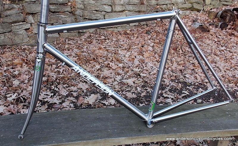

Ca promet tout ca.... L'inox est-il plus dificile a braser que l'acier normal?
A noter que Reynolds fait maintenant des fourreaux 953. Le petit dernier de Anderson, pas mal....

Quelle est la différence entre l'acier et l'inox 953 ?

L'inox 953 c'est un acier inoxydable de chez Reynolds, çà reste donc un acier... Grande résistance mécanique, supérieure au Titane même ramené au même poids, par contre comme tout inox c'est plus cassant qu'un acier CrMo ou au Niobium genre Zona, Life de chez Columbus, notamment si la soudure n'a pas été faite dans de bonnes conditions (avec back purge Argon pour protéger la soudure en TIG). Ca se brase à l'argent, pas évident à maîtriser, et puis pas évident ensuite à usiner... Bref pas que des qualités même si au final le rendu du vélo est très intéressant.

LionelB a écrit:Ca promet tout ca.... L'inox est-il plus dificile a braser que l'acier normal?
oui ,plus difficile "faut contrôler en permanence la température" ( avoir le coup de main ) :)
ce cadre me plait envie d en faire un ;)

Encore un petit de chez Anderson en attendent la version de JPL

Quel est le diamètre des tubes Jean Pierre?
Re: Les réalisations Le Vacon
Messagede levacon » Sam 24 Nov 2012 10:39
Fireblade07 a écrit:Quel est le diamètre des tubes Jean Pierre?
bonjour Fireblade07 :)
douille 36.4
sup 28.6
selle 28.6
diag 31.7
base oval
hauban conique 14mm
fourreaux de fourche inox 953

Les fourreaux 953 arrivent avec un rake pre-determine ?
LionelB
Messages: 7515
Localisation: Aix en Provence
Messagede lpikachu58 » Sam 24 Nov 2012 11:46
LionelB a écrit:Les fourreaux 953 arrivent avec un rake pre-determine ?
C'est quasi impossible à cintré du 953

JP, quelle est la différence entre le 931 et le 953 ?
Cordialement.
samuel
Messages: 2005
Images: 4
Messagede lpikachu58 » Sam 24 Nov 2012 12:36
samuel a écrit:JP, quelle est la différence entre le 931 et le 953 ?
Cordialement.
le 931 est la version low cost du 953

Messagede LionelB » Sam 24 Nov 2012 13:00
En effet, c'est la raison pour laquelle je pense que les fourreaux 953 sont cintres par Reynolds et qu'il n'est pas possible de changer le rake.
LionelB
Messages: 7515
Messagede levacon » Sam 24 Nov 2012 13:08
la serie 931 d apres Reynolds est plus confortable
le cintrage est fait par reynolds a la demande
j ai regardez ils sont cintré de 45 a 48 MM si on prend du normal

La photo donne plutôt l'impression que le tube sup est plus gros que le diagonal :shock:
Sinon les diamètres des tubes sont assez fins.
Existe -t'il les mêmes dimensions pour le titane ?
montal
Messages: 208
Inscription: Dim 15 Jan 2012 19:31
Messagede levacon » Sam 24 Nov 2012 17:10
le tube sup sur la photos fait 31.7 je l ais remplacer par un 28.6
le diag il fait bien 31.7 ( c est la photos qui trompe !! )
le tube de selle fait 28.6
pour les tube titane on peux pas avoir 28.6
J ai refais le plans avec une potence de 17 degré
